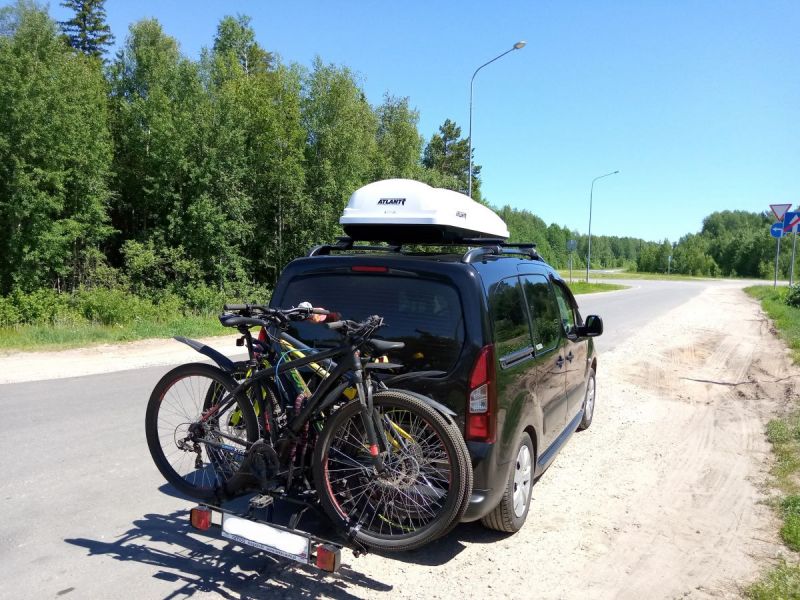

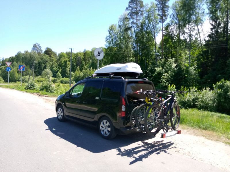

Ёршавод Опубликовано 25 июня, 2020 Поделиться Опубликовано 25 июня, 2020 Всем привет! Поставил польский фаркоп и платформу для 3-х великов Amos. Проехал с великами 3000 км на Юга - ваще без вопросов! 6000 фаркоп 2000 установка фаркопа и подключения электрики 13000 платформа для 3-великов 1500 дубликат номера на велоплатформу (не охота перекручивать каждый раз с крышки) Рекомендую! nickrus1, Радик 89, Бес и 1 другой 4 Ссылка на комментарий
