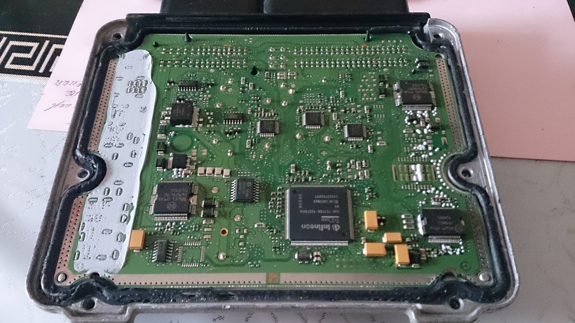

sanches36 Опубликовано 24 октября, 2018 Автор Поделиться Опубликовано 24 октября, 2018 Я не утверждал что он находится там. Но где оно, это реле? Все облазил, не нашел. А в блоке читал что управление подъемом через шим делается. Ссылка на комментарий
