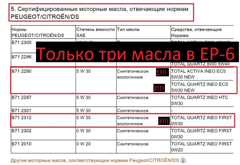

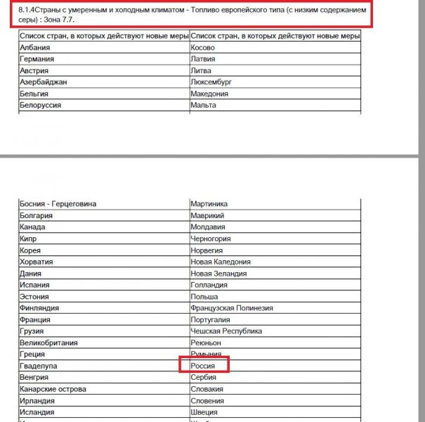

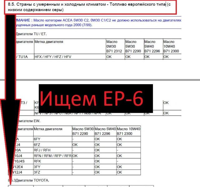

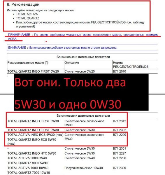

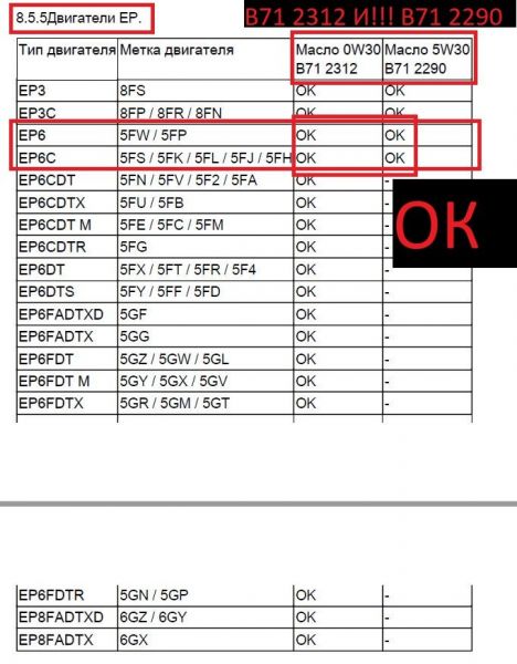

Fund Опубликовано 21 сентября, 2018 Поделиться Опубликовано 21 сентября, 2018 2018_общий.pdf2018_трансмиссия.pdf Под спойлером на примере ЕР-6 показано как определить рекомендованные Вашему двигателю масла. Спойлер trmntr, Ёршавод, pep2007 и 4 других 7 было: С4VTS, C2VTS, C4THP, C4PicassoTHP, DS3THP, DS3THP, RCZ THP, 406 dw10ated есть: 208 1.6Hdi что-то не работает в машине - проведите адаптацию покрышки! Ссылка на комментарий
