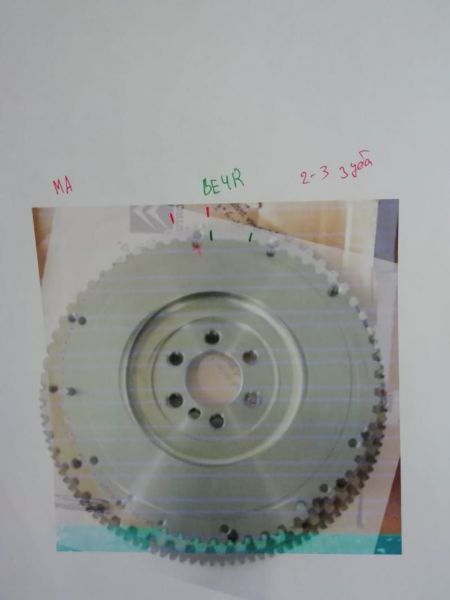

tif Опубликовано 28 января, 2019 Автор Поделиться Опубликовано 28 января, 2019 Все таки интересно узнать результат с новой прошивкой при большем пробеге С новой пошивкой, сто пудово лучше стало. И до сих пор изменений в худшую сторону нет. Ещё и на холодную лучше тянет, чем даже когда был старый движок. Но выяснил я тут недавно, что лоханулся я не по детски. Маховик который был на новом движке со сцепой предназначен для коробки BE4, а на Ксаре стоит коробка MA. Олегович спрашивал в начале обсуждения про маховики. Но я был в полной уверенности, что они одинаковые. Сейчас датчик коленвала видит не ВМТ, а пройденную ВМТ на 2-3 зуба. Отсюда запаздывание зажигания и все вытекающие... Буду снимать коробку по весне и менять маховик. Wizman, Базилио и Олегович 2 1 Ссылка на комментарий
SWIK Опубликовано 26 марта, 2019 Поделиться Опубликовано 26 марта, 2019 Именно у меня такая проблема. Когда делал свап с акпп на меху, мне дали маховик с МА коробки. А саму коробку поставил BE4. Естественно под нее купил новый кронштейн и новый датчик колена, именно для БЕ. У меня сейчас два выхода, менять маховик на нужный или делать пропил в коробке и ставить со смещением вниз от заводского посадочного для БЕ, МА-шный датчик колена. Детон присутствует, слышен перезвон на высоких оборотах У вас же наоборот, можно сделать пропил сверху коробки, и сместить датчик вверх Олегович 1 Ссылка на комментарий
Олегович Опубликовано 26 марта, 2019 Поделиться Опубликовано 26 марта, 2019 3 минуты назад, SWIK сказал: можно сделать пропил сверху коробки, и сместить датчик вверх наверное не *вверх*, а по радиусу Удастся ли поймать правильный момент (расположение датчика), расстояние от датчика до зубьев маховика и подойдет ли новое место для крепление самого датчика. А так *да*, идея хорошая. У нас один товаришь с движком 1,8 мучается, подсказать ему *что ли*? XP 2008г.в.; TU5JP4; ручная КПП. ЮВАО Ссылка на комментарий
SWIK Опубликовано 28 марта, 2019 Поделиться Опубликовано 28 марта, 2019 В 26.03.2019 в 16:51, Олегович сказал: Удастся ли поймать правильный момент (расположение датчика) Зачем его ловить? Блок цилиндра одинаковый. разные только кпп и маховики. В случае если стоит маховик на БЕ но с коробкой МА и датчиком МА. Покупается датчик для БЕ с переходным кронштейном и делается пропил в коробке по месту крепления. Вчера купил борфрезу и МАшный датчик , буду стачивать люмин на кпп И да, проверить маховик просто. Откручиваем датчик и крутим отверткой маховик за шлицы. Как только находим где промежуток без шлицов смотрим на болт. Если болт между шлицами где промежуток, то маховик МАшный. Если промежуток после болта то маховик БЕ Олегович и Бес 2 Ссылка на комментарий
Олегович Опубликовано 28 марта, 2019 Поделиться Опубликовано 28 марта, 2019 3 минуты назад, SWIK сказал: буду стачивать люмин на кпп придумали как сделать, что бы стружка не летела на маховик и сцепление? С помощью пылесоса подстраховаться вряд ли получится XP 2008г.в.; TU5JP4; ручная КПП. ЮВАО Ссылка на комментарий
SWIK Опубликовано 28 марта, 2019 Поделиться Опубликовано 28 марта, 2019 Только что, Олегович сказал: стружка не летела на маховик и сцепление? Стружки там не будет, только мелкодисперсная пыль. Стружка появиться если сверлить Засуну ткань в отверстие, ну а потом компрессором продую. Вот и все) Бес 1 Ссылка на комментарий
tif Опубликовано 22 апреля, 2019 Автор Поделиться Опубликовано 22 апреля, 2019 Поменял маховик на родной от коробки МА. Затуп пропал окончательно. Расход бензина уменьшился. При случае сниму показания и графики, выложу здесь. Бес, Олегович и flaggy 3 Ссылка на комментарий

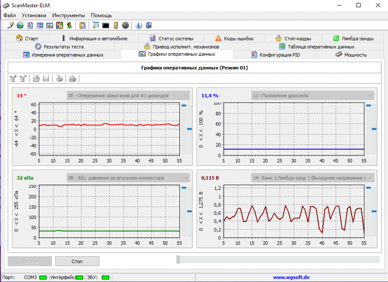

tif Опубликовано 4 мая, 2019 Автор Поделиться Опубликовано 4 мая, 2019 Выкладываю правильные графики. Расход до Ржева 6,6 л/100км, обратно 6,1 Это холостой ход Олегович и Wizman 2 Ссылка на комментарий

mikelog Опубликовано 29 мая, 2024 Поделиться Опубликовано 29 мая, 2024 @tif Здравствуйте. Это скрин прям из Lexia ПО, что шло со шнурком? Я пробовал искать обновление через Пежо Планет 2000 и там требовало данные диллерские :( Ссылка на комментарий
