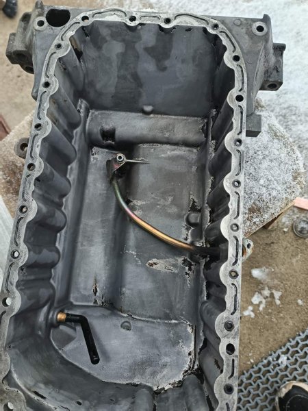

GREENCIK Опубликовано 10 августа, 2021 Поделиться Опубликовано 10 августа, 2021 На некоторых (стальных) внутри и красят и не красят, ошмётки могут забиться. «Капитан Зелёный из «Тайны Третьей планеты» - мой любимый инженер. Всё время недоволен, вздыхает, ничего не хочет, но делает всё, что надо. Постоянно всех спасает. Без конца ноет." Ссылка на комментарий
usatik33 Опубликовано 10 августа, 2021 Автор Поделиться Опубликовано 10 августа, 2021 Интересно что будет на EW. Думаю поддон после промывки снимать нужно по любому. А этого как раз не хочется, геморно больно( 2000 EW7 1,8 Ссылка на комментарий
GREENCIK Опубликовано 10 августа, 2021 Поделиться Опубликовано 10 августа, 2021 Окрашенный? «Капитан Зелёный из «Тайны Третьей планеты» - мой любимый инженер. Всё время недоволен, вздыхает, ничего не хочет, но делает всё, что надо. Постоянно всех спасает. Без конца ноет." Ссылка на комментарий
usatik33 Опубликовано 10 августа, 2021 Автор Поделиться Опубликовано 10 августа, 2021 Нет, чистый люминь. Но то, что дряни намоет, и закупорит маслоприемник- это факт. Конкретно не понятно- пластина маслоуспокоителя-крашеная или нет. Трубка маслощупа, та что идет до низа поддона- тоже вопрос. Хотя с учетом общей грязи- это мелочи) 2000 EW7 1,8 Ссылка на комментарий
sasha1377 Опубликовано 10 августа, 2021 Поделиться Опубликовано 10 августа, 2021 @usatik33 Сейчас специально позвонил, спросил про поддон. Говорит не скидывал, первые 2 раза при сливе грязи было много,потом чистое сливал. Я думаю,что и форма нашего поддона не позволит,чему либо существенному остаться там. Кстати ,последней каплей для него было то , что за месяц долил 3 литра. Сейчас всё нормально,даже мысли о смене колпачков пропали. usatik33 1 Ссылка на комментарий
usatik33 Опубликовано 11 августа, 2021 Автор Поделиться Опубликовано 11 августа, 2021 17 часов назад, sasha1377 сказал: даже мысли о смене колпачков пропали. Заменил, толку 0. Правда были сильно дубовые. 2000 EW7 1,8 Ссылка на комментарий
