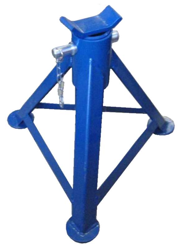

trmntr Опубликовано 4 августа, 2018 Поделиться Опубликовано 4 августа, 2018 (изменено) Здравствуйте! "сломал" себе всю голову и уже погнул немного днище кузова. Не могу найти как правильно приподнять переднюю часть авто? Где эти точки, куда можно подложить опору? Был убежден что этот элемент днища для этих целей, но нет! Гнется и оторвался лепесток в месте, отмеченном стрелкой уже подкрасил там краской Изменено 4 августа, 2018 пользователем trmntr Ссылка на комментарий
Олегович Опубликовано 4 августа, 2018 Поделиться Опубликовано 4 августа, 2018 По низу порога треугольники выдавлены, вершина треугольника направлена вниз. В этих местах домкрат ставится под нижнее ребро порога. Если не найдешь, сделаю фото с рулеткой XP 2008г.в.; TU5JP4; ручная КПП. ЮВАО Ссылка на комментарий
trmntr Опубликовано 4 августа, 2018 Автор Поделиться Опубликовано 4 августа, 2018 (изменено) @Олегович, да это понятно, я про те точки, которые используют на сто когда под перед подкатывают такой спец домкрат, подымают перед и опускают на подставки... Вот куда они упирают когда подымают подкатным домкратом и куда опираются подставки на пикассо? Пока ждал ответ (а мне надо было срочно вывесить перед авто, а домкрат один), поднимал по очереди родным домкратом и брусья подкладывал в районе крепления подрамника к кузову и ложил на эти точки... Очковал, но вроде ничего не погнулось... Изменено 4 августа, 2018 пользователем trmntr usatik33, Олегович и Бес 3 Ссылка на комментарий
usatik33 Опубликовано 6 августа, 2018 Поделиться Опубликовано 6 августа, 2018 Много раз поднимал свой упирая бутылочный домкрат на задние болты подрамника. Потом ставил колодки в те места, про которые Юра говорит. У нас нет кузова (жесткости) нигде, кроме мест отмеченных стрелкой, подрамника, и задней балки. Олегович 1 2000 EW7 1,8 Ссылка на комментарий
Олегович Опубликовано 6 августа, 2018 Поделиться Опубликовано 6 августа, 2018 Ещё можно поднимать упирая бутылочный домкрат в заднюю часть балки, место под задними салентблоками балки. Кста, на других машинах тоже надо упирать только в спец.площадки или через подвеску. usatik33 1 XP 2008г.в.; TU5JP4; ручная КПП. ЮВАО Ссылка на комментарий
