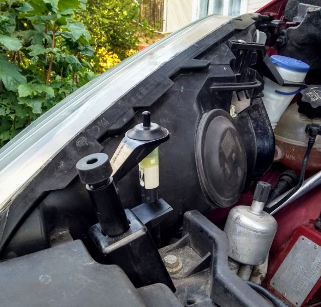

GREENCIK Опубликовано 22 октября, 2019 Поделиться Опубликовано 22 октября, 2019 Сломалось крепление датчика открытия капота, временно сделал так (поставил металлический упор), но на кочках иногда срабатывает и пищит. Сам датчик, я так понимаю 636650, а крепление есть отдельно? 6680N4 это оно? И датчик как "отсоединить-присоединить.Извиняюсь, что пишу не в теме "GRAND", не нашёл, дабы не плодить лишних тем, заранее благодарю Спойлер «Капитан Зелёный из «Тайны Третьей планеты» - мой любимый инженер. Всё время недоволен, вздыхает, ничего не хочет, но делает всё, что надо. Постоянно всех спасает. Без конца ноет." Ссылка на комментарий
Evil198Rus Опубликовано 22 октября, 2019 Поделиться Опубликовано 22 октября, 2019 https://emex.ru/f?detailNum=6680N4&packet=-1 Датчик отжать. У него фиксаторы в распор идут. Их вдавить надо, а сам датчик наверх тянуть. GREENCIK, LDS, алш и 1 другой 4 Ссылка на комментарий

GREENCIK Опубликовано 27 октября, 2019 Поделиться Опубликовано 27 октября, 2019 "8733 77 упор капота правый" а это что? «Капитан Зелёный из «Тайны Третьей планеты» - мой любимый инженер. Всё время недоволен, вздыхает, ничего не хочет, но делает всё, что надо. Постоянно всех спасает. Без конца ноет." Ссылка на комментарий

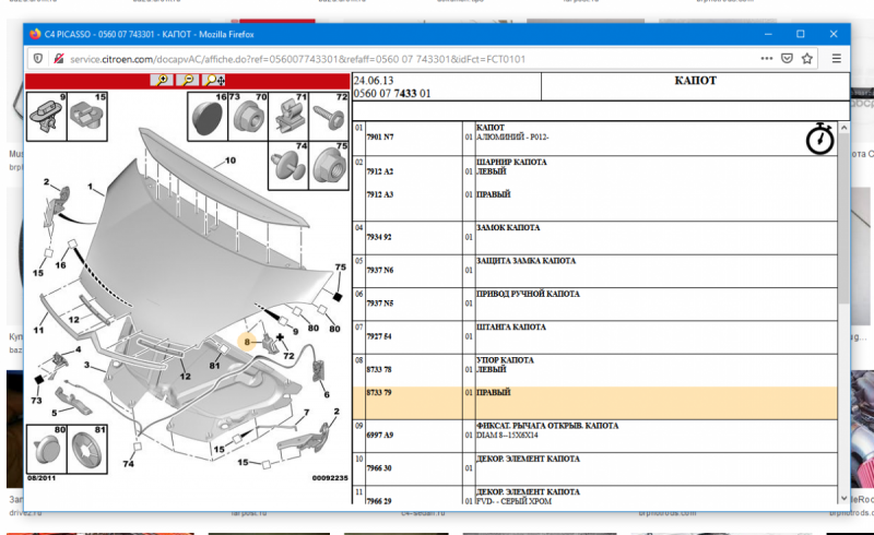

Evil198Rus Опубликовано 27 октября, 2019 Поделиться Опубликовано 27 октября, 2019 По моему вину вообще бьется этот номер: 8733 79 Ссылка на комментарий

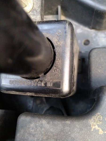

GREENCIK Опубликовано 28 октября, 2019 Поделиться Опубликовано 28 октября, 2019 У меня идёт 8733 77, но: 1. Ценник 2093 рубля на автопитер, на экзист и автодок нет такого, и доставка 27 дней 2. Единственное фото, какое нашёл: БЕЗ крепления под датчик открытия капота (не реклама евроавто, просто больше не нашёл) Пока клеим, курим и ищем дальше... «Капитан Зелёный из «Тайны Третьей планеты» - мой любимый инженер. Всё время недоволен, вздыхает, ничего не хочет, но делает всё, что надо. Постоянно всех спасает. Без конца ноет." Ссылка на комментарий
Evil198Rus Опубликовано 28 октября, 2019 Поделиться Опубликовано 28 октября, 2019 А что мешает в том же эмексе заказать под другими номерами? И если не подойдет, то вернуть? Тот, что по моему вину, 8733 77, стоит там 823 рубля. А другим он быть не может. А тот, что под первым номером, на который я ссылку давал, возможно от обычного C4. Ссылка на комментарий
GREENCIK Опубликовано 29 октября, 2019 Поделиться Опубликовано 29 октября, 2019 На фото "евроавто" короткий отбойник и без крепления под датчик, у меня же сломано само крепление датчика, заказывать "кота в мешке" потом возвращать, смысл? Больше похоже на 6680.N4,где бы РЕАЛЬНЫЕ фото посмотреть и того и другого «Капитан Зелёный из «Тайны Третьей планеты» - мой любимый инженер. Всё время недоволен, вздыхает, ничего не хочет, но делает всё, что надо. Постоянно всех спасает. Без конца ноет." Ссылка на комментарий

GREENCIK Опубликовано 29 октября, 2019 Поделиться Опубликовано 29 октября, 2019 Эту тему видел, это САМ концевик, у меня же сломано крепление Бес 1 «Капитан Зелёный из «Тайны Третьей планеты» - мой любимый инженер. Всё время недоволен, вздыхает, ничего не хочет, но делает всё, что надо. Постоянно всех спасает. Без конца ноет." Ссылка на комментарий
Polkilo Опубликовано 29 октября, 2019 Поделиться Опубликовано 29 октября, 2019 Посмотри вот такой номер в автодоке 8733 79 буфер у них зовется , я себе недавно приобретал. Это отбойник с тягой под датчик капота. Цена 800 рублей. алш, GREENCIK и Бес 3 Ссылка на комментарий
GREENCIK Опубликовано 29 октября, 2019 Поделиться Опубликовано 29 октября, 2019 Ай, спасибо, добрый человек!!! «Капитан Зелёный из «Тайны Третьей планеты» - мой любимый инженер. Всё время недоволен, вздыхает, ничего не хочет, но делает всё, что надо. Постоянно всех спасает. Без конца ноет." Ссылка на комментарий
Evil198Rus Опубликовано 29 октября, 2019 Поделиться Опубликовано 29 октября, 2019 10 часов назад, GREENCIK сказал: На фото "евроавто" короткий отбойник Он сломанный. Но они по-ходу не в курсе.. Ссылка на комментарий
