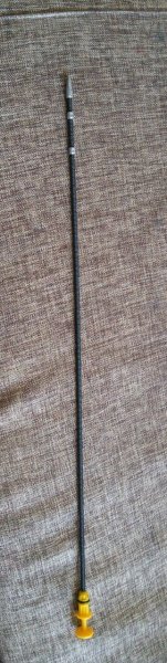

alex5309411 Опубликовано 29 июня, 2018 Поделиться Опубликовано 29 июня, 2018 Обломался кончик масляного щупа аккурат до лески и застрял в трубке. Как вытащить его оттуда? Ссылка на комментарий

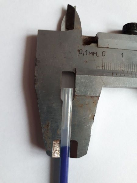

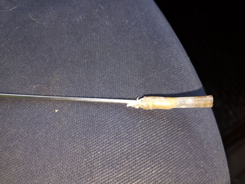

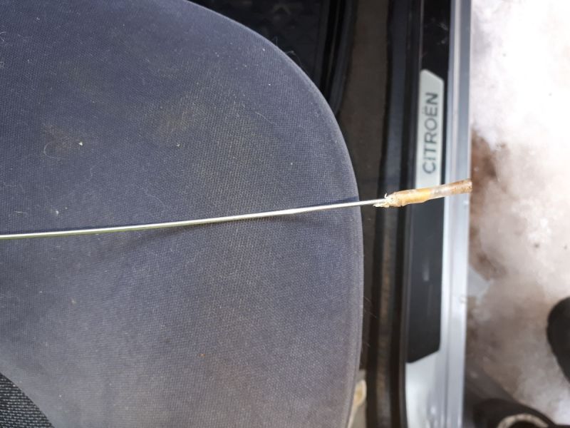

Владимир63 Опубликовано 15 августа, 2020 Поделиться Опубликовано 15 августа, 2020 Доброго всем вечера друзья. Снять масляный картер стоит 4200. Уже подступало отчаяние, но думаю пока всё не перепробую не поеду в сервис. Тем более, просмотря подобные форумы, сам обломок при снятом поддоне не вылетит, так-же нужно ему помогать. Ему мешает еще один крутой изгиб трубки внутри поддона. Далее увидел на просторах инета, как кто-то вытащил обломок при помощи изоляции от кабеля. На обломок щупа я надел трубку полиэтиленовую от подводки питьевой воды 6мм., толщина стенок 1мм. Погрев термопистолетом, я надел её на конец щупа. Друзья, используйте защитные перчатки. Последствия работы без них есть на фото. Далее обрабатываем свободный конец: чуть расширяем его на конус круглогубцами, при этом чуток греем термопистолетом. Внутреннюю часть стенок тубки стачиваем под конус, чтобы обломок не упирался в края. Окончательно придаем форму конуса, одев его на кернер, и чутка греем пистолетом. Итог: достал со второго раза. Когда вытаскивал, нужно чуть вращать шуп. Всё!!! Gnom1459, LDS, Болеславович и 1 другой 3 1 Ссылка на комментарий
Gnom1459 Опубликовано 27 февраля, 2021 Поделиться Опубликовано 27 февраля, 2021 @Владимир63 Спасибо вам большое. Была такая же проблема,обломался кончик масляного щупа на Ситроен Ксара Пикассо 1.6,бензин,95л/с. Сделал всё точно так же как вы описали,только вместо подводки использовал стержень от гелевой ручки и всё получилось,обломок вытащил. Спасибо вам огромное!!!!!! алш и Бес 2 Ссылка на комментарий

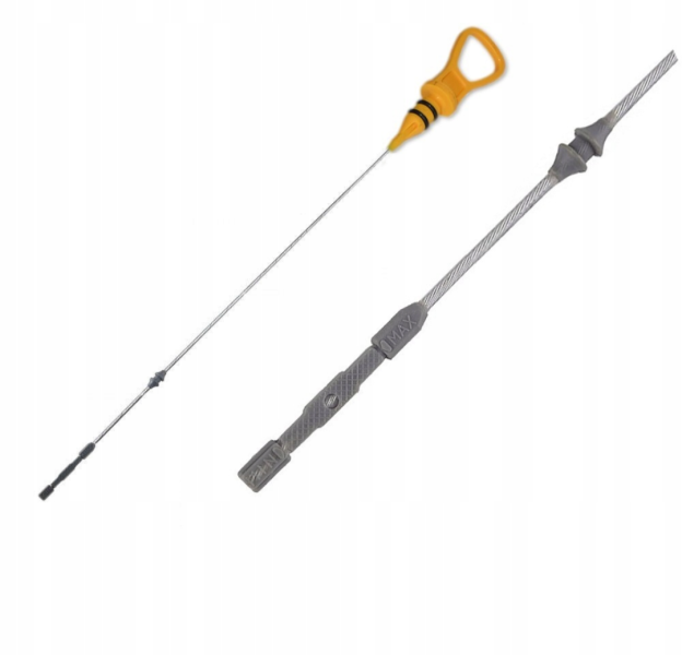

Sir_Alex Опубликовано 23 ноября, 2024 Поделиться Опубликовано 23 ноября, 2024 Тоже предстоит вытаскивать кончик щупа по такой же схеме. Уже заказал на будущее стальной щуп, который не обламывается. Ситроен клуб Калининграда? Присоединяйся! У нас есть печеньки! Ссылка на комментарий
A20C Опубликовано 23 ноября, 2024 Поделиться Опубликовано 23 ноября, 2024 для ep6 существует Metalcaucho 05251, гибкий пружинный щуп. Ссылка на комментарий
Sir_Alex Опубликовано 23 ноября, 2024 Поделиться Опубликовано 23 ноября, 2024 Я для 2.0hdi взял такой Ситроен клуб Калининграда? Присоединяйся! У нас есть печеньки! Ссылка на комментарий
LDS Опубликовано 23 ноября, 2024 Поделиться Опубликовано 23 ноября, 2024 @Sir_Alex а номер? All we are saying is give peace a chance Ссылка на комментарий
Sir_Alex Опубликовано 23 ноября, 2024 Поделиться Опубликовано 23 ноября, 2024 @LDS поляки производят, на Авито закинул на всякий случай, можно повозить Ситроен клуб Калининграда? Присоединяйся! У нас есть печеньки! Ссылка на комментарий
