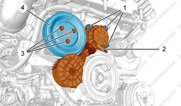

ZKV Опубликовано 11 июня, 2018 Автор Поделиться Опубликовано 11 июня, 2018 (изменено) Крутил, хоть и горячо там. На руку всё тихо. Возможно ли запустить двигатель без фрикционного блока привода помпы? На него грешу Или может как оттянуть его и запустить? Изменено 11 июня, 2018 пользователем ZKV Ссылка на комментарий

ZKV Опубликовано 11 июня, 2018 Автор Поделиться Опубликовано 11 июня, 2018 (изменено) Ремень новый оригинальный, пружина жмёт я те дам! Грешу на механизм №2 Изменено 11 июня, 2018 пользователем ZKV Ссылка на комментарий
