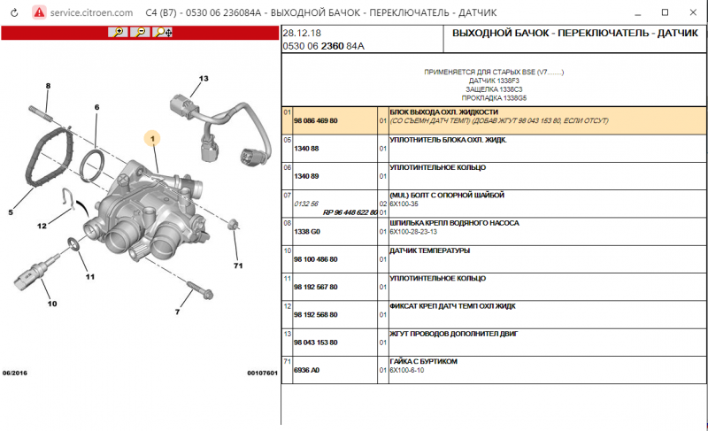

dushes Опубликовано 13 января, 2021 Поделиться Опубликовано 13 января, 2021 Друзья, а термостат можно отдельно менять или вместе с корпусом обязательно ? Z8TNC5FS0BM502650 Ссылка на комментарий
A20C Опубликовано 13 января, 2021 Поделиться Опубликовано 13 января, 2021 3 минуты назад, dushes сказал: Z8TNC5FS0BM502650 термостат 98 086 469 80 если разъём датчика температуры/термоэлемента сдвоенный, то ещё потребуется жгут 98 086 469 80 жгут 98 043 153 80 Бес 1 Ссылка на комментарий
Бес Опубликовано 13 января, 2021 Поделиться Опубликовано 13 января, 2021 Кто-то вроде менял только кишки.... Природа мудра, и Всевышнего глаз Видит каждый наш шаг на тернистой дороге Наступает момент, когда каждый из нас У последней черты вспоминает о Боге... Ссылка на комментарий

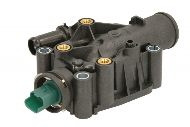

A20C Опубликовано 13 января, 2021 Поделиться Опубликовано 13 января, 2021 3 минуты назад, Бес сказал: Кто-то вроде менял только кишки Слабо себе представляю как это можно сделать, новые внутренности-то где взять? Сам корпус изготовлен из гадкого пластика, клеится только муравьиной кислотой 85%, такую в аптеке не купить. Новый оригинальный термостат стоит 6400, зачем кроить? Ссылка на комментарий
Бес Опубликовано 13 января, 2021 Поделиться Опубликовано 13 января, 2021 27 минут назад, A20C сказал: новые внутренности-то где взять? Вот про них @dushes и спрашивает. 28 минут назад, A20C сказал: Сам корпус изготовлен из гадкого пластика, Снова "вроде"... Вроде появлялись корпуса металлические? Или это я путаю с КсараПикассо... Природа мудра, и Всевышнего глаз Видит каждый наш шаг на тернистой дороге Наступает момент, когда каждый из нас У последней черты вспоминает о Боге... Ссылка на комментарий
dushes Опубликовано 13 января, 2021 Поделиться Опубликовано 13 января, 2021 я опять не понял. Давненько менял корпус термостата из-за течи, теперь мне говорят менять термостат. По номеру это вроде одна деталь, но есть еще датчик температуры. В итоге мне что нужно менять? Ссылка на комментарий
A20C Опубликовано 13 января, 2021 Поделиться Опубликовано 13 января, 2021 5 минут назад, Бес сказал: появлялись корпуса металлические? на TU5 EC5 есть такие 1 минуту назад, dushes сказал: По номеру это вроде одна деталь, но есть еще датчик температуры. В итоге мне что нужно менять? термостат 98 086 469 80. Он идёт в сборе с датчиком температуры. Бес 1 Ссылка на комментарий

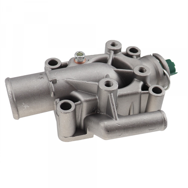

A20C Опубликовано 15 января, 2021 Поделиться Опубликовано 15 января, 2021 23 часа назад, Oleg_Ch_74 сказал: Какой номер у нижнего? На Али под оригинальным номером 1336Z0 предлагают алюминиевый термостат для TU5 EC5 ET3. Качество - как повезёт. Существует второй путь решения термостата - замена на конструкцию старого образца со съёмным элементом: Для этого потребуются: 3853 ПАТРУБОК РАДИАТОРА Gates 05241 КОРПУС ТЕРМОСТАТА Metalcaucho 130629 ШТУЦЕР Peugeot 70,50 руб 1336Q1 ТЕРМОСТАТ 133978 КОЛЬЦО УПЛОТНИТЕЛЬНОЕ 10,00 руб WS2606 ДАТЧИК ТЕМПЕРАТУРЫ ОХЛАЖДАЮЩЕЙ ЖИДКОСТИ Vernet 692569 БОЛТ 2 шт 692275 БОЛТ DIAM 6X100 4 шт Oleg_Ch_74, Олегович и Бес 3 Ссылка на комментарий

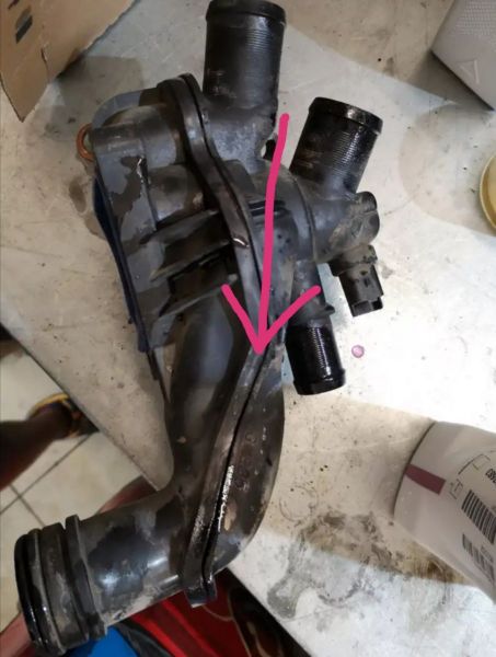

Vyqtor6922 Опубликовано 21 февраля, 2021 Поделиться Опубликовано 21 февраля, 2021 Всем привет , может кто подскажет , побежал термостат с задней стороны двигателя (побежало на коробку , на выхлопную - пахло сильно в салоне) , еле снял всякими правдами и не правдами , и разглядывая так и не понял откуда течь пошла ,и такое предположение что побежало в стыке который идёт от помпы , может проста колечко-прокладку поменять . И сейчас в раздумьях , хз . Может у кого есть мысли или было похожее , но я не вижу у термоса каких косяков , смысл переплачивать . Ссылка на комментарий
Aleksandr161 Опубликовано 24 февраля, 2021 Поделиться Опубликовано 24 февраля, 2021 @Vyqtor6922 У меня прямо по стыку потек, если бы мастер не показал где, сам бы не увидел. Ссылка на комментарий
Олегович Опубликовано 24 февраля, 2021 Поделиться Опубликовано 24 февраля, 2021 @Vyqtor6922 . у термостата пластиковый корпус? Если пластиковый и нет трещин в корпусе - коробление пластикового корпуса, ставить новую прокладку бессмысленно. Сажать на герметик не проверял., тут еще не всякий герметик подойдет, нужен типа как для ГБЦ/постель распредвала, только после нанесения на одну сторону не нужно ждать 10-15 мин, сразу собирать и притягивать с усилием 0,88-1кгс*м (8,5-9,8 Н*м). Перед сборкой тосол с ГБЦ не должен попасть на привалочную плоскость ГБЦ, т.е. обезжирить и просушить. XP 2008г.в.; TU5JP4; ручная КПП. ЮВАО Ссылка на комментарий
Vyqtor6922 Опубликовано 24 февраля, 2021 Поделиться Опубликовано 24 февраля, 2021 я имел ввиду прокладку-кольцо которая ставится в соединении с пластиковой трубкой которая идёт к помпе от термоса .@Олегович Ссылка на комментарий
A20C Опубликовано 24 февраля, 2021 Поделиться Опубликовано 24 февраля, 2021 Термостат на Ер6 бывает лопается по сварному шву. У меня лопался. Aleksandr161 1 Ссылка на комментарий
