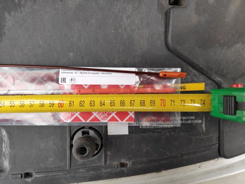

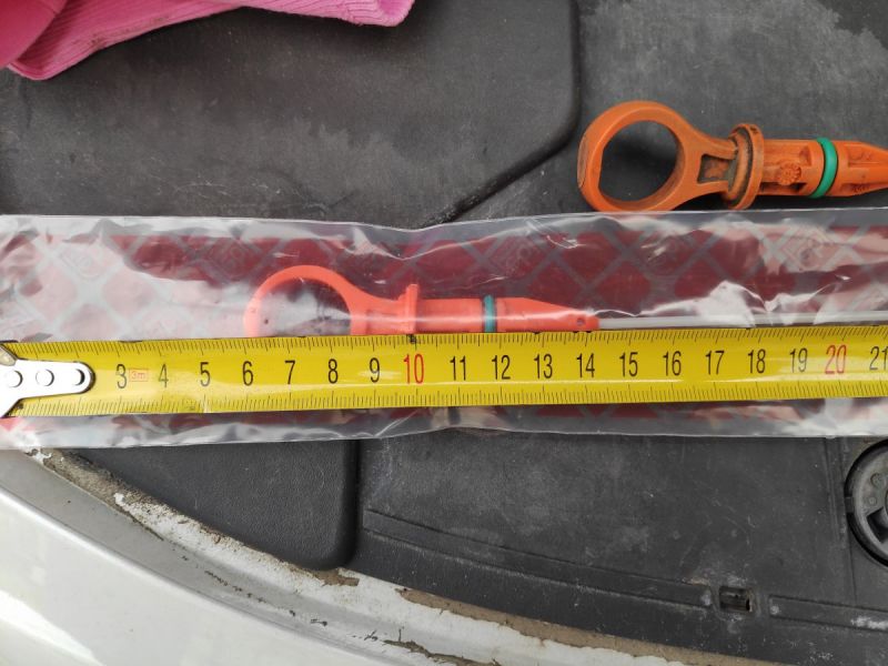

valsed Опубликовано 8 июня, 2019 Поделиться Опубликовано 8 июня, 2019 Добрый день У кого ds5 2.0 hdi, не могли бы Вы сфотографировать ваш щуп вместе с рулеткой, чтоб знать четкую длину его, если можно то особое внимание длине хвостовика с чёрточка и уровня масла, буду очень благодарен! Ссылка на комментарий
valsed Опубликовано 21 августа, 2019 Поделиться Опубликовано 21 августа, 2019 Длина щупа и наконечника на DS5 2.0 hdi Бес 1 Ссылка на комментарий

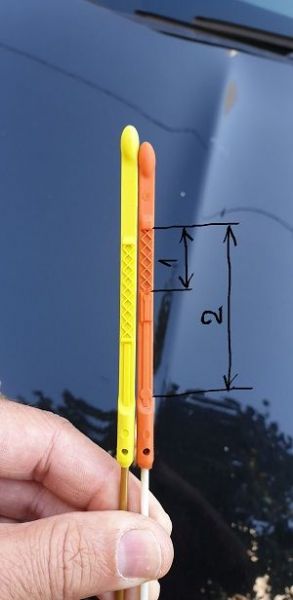

Vaddd Опубликовано 17 ноября, 2020 Поделиться Опубликовано 17 ноября, 2020 Подскажите по фото щупа: Минимум и максимум в каких измерениях (макс 63.5 мин 70,5 или 67 где насечка и 70,5 ) не очень видно через пленку. DS4. 2014 г. Дизель 163 л.с. DW10CTED4 FAP. 6 АКП Ссылка на комментарий
Vaddd Опубликовано 17 ноября, 2020 Поделиться Опубликовано 17 ноября, 2020 Вот по фото, первый вариант или вариант измерения 2? Фото взято отсюда: https://www.drive2.ru/l/512317444035969309/ DS4. 2014 г. Дизель 163 л.с. DW10CTED4 FAP. 6 АКП Ссылка на комментарий

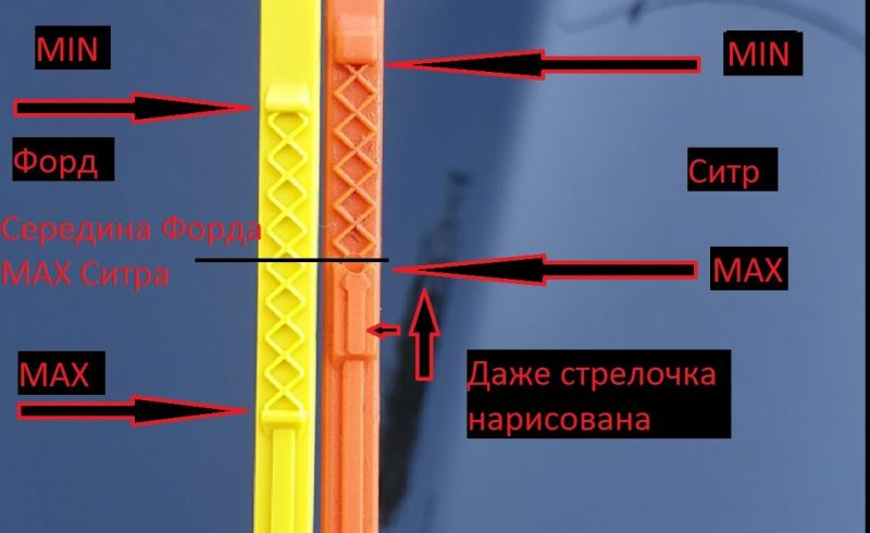

Бес Опубликовано 17 ноября, 2020 Поделиться Опубликовано 17 ноября, 2020 "на фордовском середина, как на нашем максимум, значит буду лить до середины, " Что не ясно? ))) Купив желтый щуп, заливай в Ситр до середины решетки на щупе. Спойлер Природа мудра, и Всевышнего глаз Видит каждый наш шаг на тернистой дороге Наступает момент, когда каждый из нас У последней черты вспоминает о Боге... Ссылка на комментарий
Vaddd Опубликовано 17 ноября, 2020 Поделиться Опубликовано 17 ноября, 2020 У меня не желтый, а железный. Хотя сопоставить можно, понятно :) DS4. 2014 г. Дизель 163 л.с. DW10CTED4 FAP. 6 АКП Ссылка на комментарий

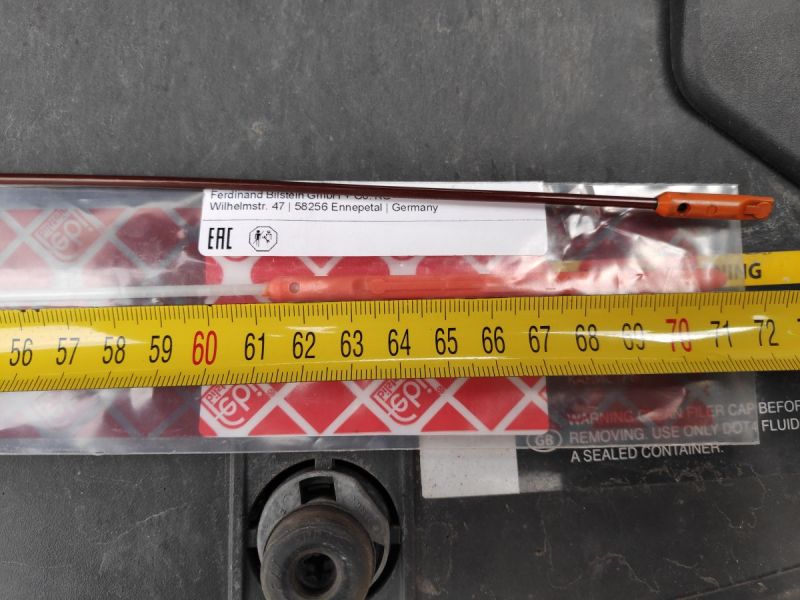

Vaddd Опубликовано 18 ноября, 2020 Поделиться Опубликовано 18 ноября, 2020 Купил на Али железный щуп подходящий по длине, выпрямил , просверлил отверстие в нем, от старого щупа взял ручку (предварительно вытащил стеклопластиковый прут из ручки). Далее через отверстие в железном щупе , через старую ручку продел проволочку, получилась прочная фиксация. И закрутил полоску щупа в местах максимум и минимум необходимого уровня масла. Это 56,8 и 58,8 см от верха трубки или торца ручки. См фото. Цена вопроса 300 руб. Конечно до этого покупал аналог нашего щупа, он прожил пару тройка замеров и отломился. На хрен пластик. DS4. 2014 г. Дизель 163 л.с. DW10CTED4 FAP. 6 АКП Ссылка на комментарий
