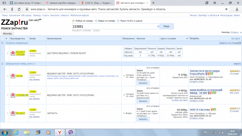

нпц63 Опубликовано 29 апреля, 2019 Автор Поделиться Опубликовано 29 апреля, 2019 цена кому интересно шестерни 2338 51 - 9138 рублей емекс Ссылка на комментарий
Бес Опубликовано 29 апреля, 2019 Поделиться Опубликовано 29 апреля, 2019 Только что, нпц63 сказал: 2338 51 - 9138 рублей емекс 6 труб. ZZAP Я не знаю, где ты взял таблички, но Сервис-ситроен показывает так. Природа мудра, и Всевышнего глаз Видит каждый наш шаг на тернистой дороге Наступает момент, когда каждый из нас У последней черты вспоминает о Боге... Ссылка на комментарий

and8rei Опубликовано 29 апреля, 2019 Поделиться Опубликовано 29 апреля, 2019 47*32 подойдет мне для замены 40*39 (такая у меня походу стоит сейчас)? Номер для заказа 233851. Ссылка на комментарий
Бес Опубликовано 29 апреля, 2019 Поделиться Опубликовано 29 апреля, 2019 1 минуту назад, and8rei сказал: (такая у меня походу стоит сейчас)? У тебя сейчас 43х33 Природа мудра, и Всевышнего глаз Видит каждый наш шаг на тернистой дороге Наступает момент, когда каждый из нас У последней черты вспоминает о Боге... Ссылка на комментарий
and8rei Опубликовано 29 апреля, 2019 Поделиться Опубликовано 29 апреля, 2019 Хорошо, но 47*32 подойдёт? А то по ссылке в начале про ЕР6 всё разговор, а у меня 1,4 движок... Если мне подойдёт, тогда буду заказывать, да ставить. Если коробку снимать не надо то сам справлюсь. Ссылка на комментарий
Бес Опубликовано 29 апреля, 2019 Поделиться Опубликовано 29 апреля, 2019 Должна пойти. У него же пошла. Природа мудра, и Всевышнего глаз Видит каждый наш шаг на тернистой дороге Наступает момент, когда каждый из нас У последней черты вспоминает о Боге... Ссылка на комментарий
нпц63 Опубликовано 29 апреля, 2019 Автор Поделиться Опубликовано 29 апреля, 2019 все подойдет эта шестерня с коробки МА, если бы с коробки ВЕ хотел поставить тогда хер. они разные. Ссылка на комментарий

and8rei Опубликовано 29 апреля, 2019 Поделиться Опубликовано 29 апреля, 2019 Отлично, значит 47*32 заказывать. Ссылка на комментарий
