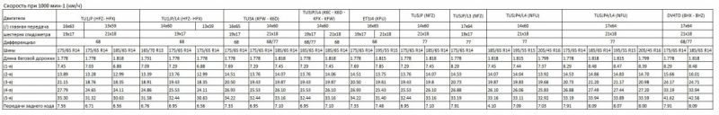

Бес Опубликовано 30 мая, 2018 Поделиться Опубликовано 30 мая, 2018 @нпц63, зачем тебе эти все вычисления??? Что ты хочешь? Ты хочешь чтобы на 100 км/ч было 2700/2800, а не как сейчас 3000/3100 (цифры условны) Ну или при 3000 было 100 а стало 110/120. Ну так что ты себе забиваешь голову этими расчетами? Есть уже результат. и на итог штатную шестерню 2344F2 на не штатную 2344F5 2344 F2 КОМПЛЕКТ ШЕСТЕРЕН 5 EME ( 47X35 ) 2344 F5 КОМПЛЕКТ ШЕСТЕРЕН 5 EME ( 50X33) Первое число должно СТАТЬ больше, второе меньше. Другой вопрос - по твоему вину не понятно какая шестерня стоит... ситромон68 1 Природа мудра, и Всевышнего глаз Видит каждый наш шаг на тернистой дороге Наступает момент, когда каждый из нас У последней черты вспоминает о Боге... Ссылка на комментарий

нпц63 Опубликовано 28 апреля, 2019 Автор Поделиться Опубликовано 28 апреля, 2019 Бес чет лазию где номер на коробке выбит знаешь? не найду вот что нашел небольшой расчет показывает что сейчас у тебя при 3000 оборотах скорость 101,67км/ч на шестернях 5 передачи 41х35. если поставишь шестерни 47х32, то скорость будет на тех же оборотах 127,47 для комплекта шестерен 43х33 скорость будет 113,1 еще из плюсов легкость модицикации: разбирать нужно только картер 5-й передачи. из минусов: большой провал при переключении с 4-й на 5-ю. Ссылка на комментарий

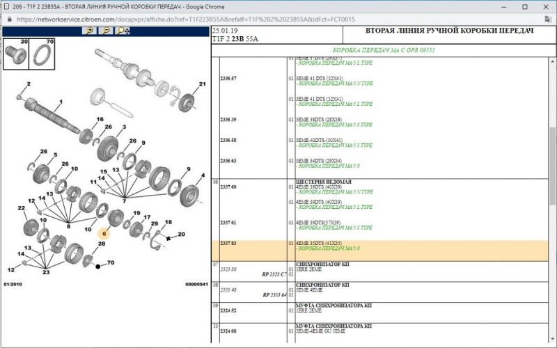

Бес Опубликовано 29 апреля, 2019 Поделиться Опубликовано 29 апреля, 2019 Посмотри на номер 6. Там разные звезды для Ма5/N, S, 0, L Это коробка Пыжа 206 с твоим мотором 1,4 75 TU3A Природа мудра, и Всевышнего глаз Видит каждый наш шаг на тернистой дороге Наступает момент, когда каждый из нас У последней черты вспоминает о Боге... Ссылка на комментарий

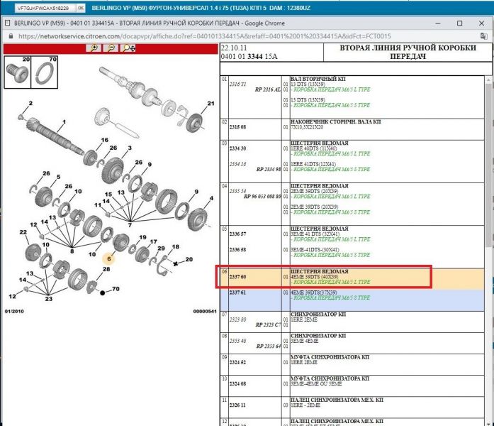

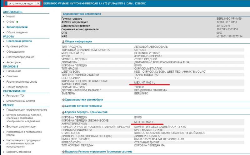

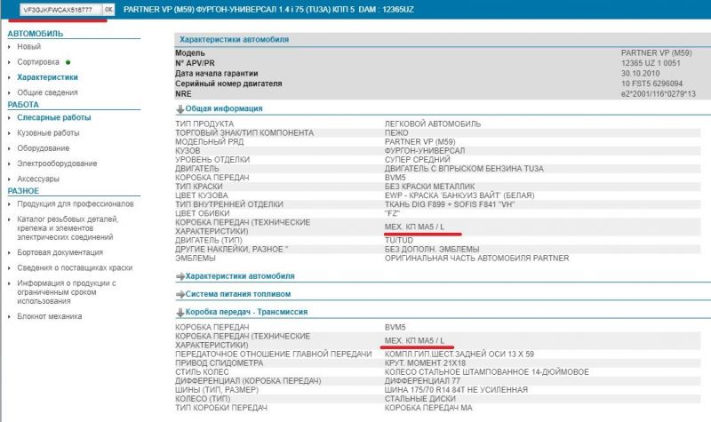

and8rei Опубликовано 29 апреля, 2019 Поделиться Опубликовано 29 апреля, 2019 Посмотрел в экзисте на свой авто. Там шестерни только двух видов (те что у тебя под номером 06) 40*39 и 37*39. В 206 списке тоже они присутствуют. 37*39 самая подходящая получается, передаточное число 0,948 у неё. Меньше единицы - передача повышающая!!! Вот теперь бы узнать что у меня стоит в коробке. По вину сможешь? VIN: VF7GJKFWCAX516229 Ссылка на комментарий
Бес Опубликовано 29 апреля, 2019 Поделиться Опубликовано 29 апреля, 2019 9 минут назад, and8rei сказал: VF7GJKFWCAX516229 Спойлер Природа мудра, и Всевышнего глаз Видит каждый наш шаг на тернистой дороге Наступает момент, когда каждый из нас У последней черты вспоминает о Боге... Ссылка на комментарий
нпц63 Опубликовано 29 апреля, 2019 Автор Поделиться Опубликовано 29 апреля, 2019 это я все видел, планы буду менять масло сниму крышку и посмотрю какая стоит. я по вину смотрел по своему вылазит два вида шестеренок, а какая конкретно хер знает я предполагаю что 43/33, надо снять крышку и посмотреть. а так это все гадание. Ссылка на комментарий

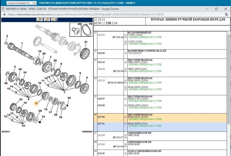

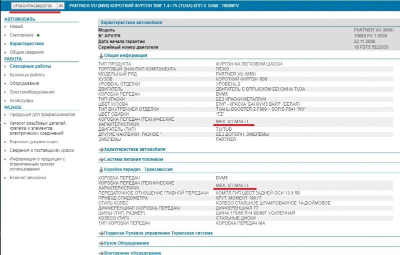

Бес Опубликовано 29 апреля, 2019 Поделиться Опубликовано 29 апреля, 2019 В 30.05.2018 в 13:01, нпц63 сказал: VF3GCKFWC96220733 Нет никакого гадания. Коробка L. Шестерня 40х39 Как и у коллеги выше. Спойлер Природа мудра, и Всевышнего глаз Видит каждый наш шаг на тернистой дороге Наступает момент, когда каждый из нас У последней черты вспоминает о Боге... Ссылка на комментарий

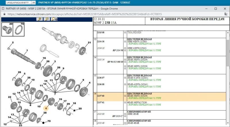

нпц63 Опубликовано 29 апреля, 2019 Автор Поделиться Опубликовано 29 апреля, 2019 я тут немного ошибся в начале темы БЕС тот вин по которому ты смотрел, это Вин с пежо грузового, у меня пассажир, разница в том что на грузовом при 3тыс. обор. скорость 90, на пассажире 100 вот этот вин если посмотришь то буду признателен VF3GJKFWCAX516777 где вы смотрите информацию по описанию? Ссылка на комментарий
Бес Опубликовано 29 апреля, 2019 Поделиться Опубликовано 29 апреля, 2019 10 минут назад, нпц63 сказал: VF3GJKFWCAX516777 Все равно 40х39 КОРОБКА ПЕРЕДАЧ (ТЕХНИЧЕСКИЕ ХАРАКТЕРИСТИКИ)МЕХ. КП MA5 / L 2337 60 ШЕСТЕРНЯ ВЕДОМАЯ 4EME 39DTS (40X39) - КОРОБКА ПЕРЕДАЧ MA/5 L TYPE 10 минут назад, нпц63 сказал: где вы смотрите информацию по описанию? Спойлер Природа мудра, и Всевышнего глаз Видит каждый наш шаг на тернистой дороге Наступает момент, когда каждый из нас У последней черты вспоминает о Боге... Ссылка на комментарий
нпц63 Опубликовано 29 апреля, 2019 Автор Поделиться Опубликовано 29 апреля, 2019 Большое спасибо) 4ЕМЕ это если на русский язык то 4 передача верно? Ссылка на комментарий
Бес Опубликовано 29 апреля, 2019 Поделиться Опубликовано 29 апреля, 2019 Ну если судить по обозначениям сверху вниз. то да. А на них черытехсупки что ли? Природа мудра, и Всевышнего глаз Видит каждый наш шаг на тернистой дороге Наступает момент, когда каждый из нас У последней черты вспоминает о Боге... Ссылка на комментарий
нпц63 Опубликовано 29 апреля, 2019 Автор Поделиться Опубликовано 29 апреля, 2019 я не знал про сервис такой))) хорошая вещь, да 5 у меня стоит 43/33, нам надо найти 47/32) где и сколько стоит. все все теперь разобрался))) Ссылка на комментарий
Бес Опубликовано 29 апреля, 2019 Поделиться Опубликовано 29 апреля, 2019 Э, да я не докрутил до пятой передачи... Да, 43х33 И у @and8rei тоже. Перечитал всю тему. В с чего ты взял, что она есть, эта 47х32? Природа мудра, и Всевышнего глаз Видит каждый наш шаг на тернистой дороге Наступает момент, когда каждый из нас У последней черты вспоминает о Боге... Ссылка на комментарий
