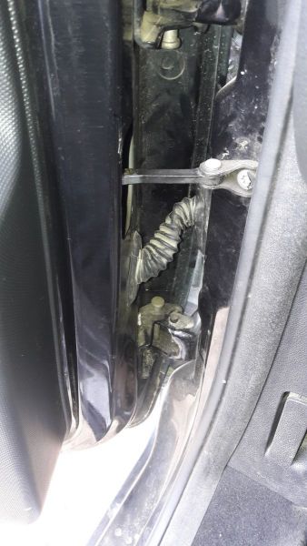

kislyc Опубликовано 4 мая, 2019 Поделиться Опубликовано 4 мая, 2019 неделю назад стекло опустилось и не поднялось. проблема была с перебитым проводом в жгуте между дверью и кузовом. прозвони все провода от двери до колодки двери! Олегович 1 Ссылка на комментарий
