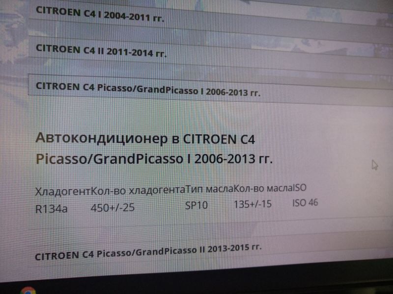

GREENCIK Опубликовано 5 мая, 2019 Поделиться Опубликовано 5 мая, 2019 А почему 480, а не 450? «Капитан Зелёный из «Тайны Третьей планеты» - мой любимый инженер. Всё время недоволен, вздыхает, ничего не хочет, но делает всё, что надо. Постоянно всех спасает. Без конца ноет." Ссылка на комментарий
sani Опубликовано 5 мая, 2019 Автор Поделиться Опубликовано 5 мая, 2019 Потому, что я цитировал информацию с "Сервис Бокса" из раздела "блокнот механика". А не из "нонейм" источника. Ход мысли ясен? Ссылка на комментарий
