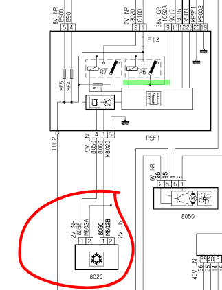

ИС-Xantia Опубликовано 1 июля, 2024 Поделиться Опубликовано 1 июля, 2024 9 часов назад, Rykopop сказал: Падения быть не должно, тут система простая, типа вкл/выкл. Судя по моей схеме выше это не так. К муфте подходят масса и два провода. А, значит, там двухступенчатое включение, сначала полные 12В, потом пониженное. А пониженное может быть или фиксированное, или плавно снижающееся с помощью PWM. Как то так. Еще может быть слишком большое сопротивление вращению компрессора и муфта проскальзывает. А это уже другая песня, в т.ч. от переизбытка фреона. С5-II, ГА-3, 2,0 RFJ (EW10A) 2007г МКПП. До него Xantia 1,9D 1994г была 12 лет. Ссылка на комментарий

Вячеслав М Опубликовано 1 июля, 2024 Поделиться Опубликовано 1 июля, 2024 @ИС-Xantia к муфте приходит только одна масса и один +. там двухпиновый разъем. возможно второй провод идет на клапан который находится в корпиусе компрессора. @Rykopop вы имеете ввиду что может глючить сам блок управления климатом в салоне авто? там где выставляют температуру и т.д.? Ссылка на комментарий
Лы́хны Опубликовано 1 июля, 2024 Поделиться Опубликовано 1 июля, 2024 @ИС-Xantia Это не два провода к муфте, по вашей схеме один к муфте другой к клапану регулятору а масса общая. но видно что все это уезжает не в блок BSI а в PSF и надо там искать причину может R6 релюха подгорела , обязательно измерить напругу до и после на 13 предохранителе.. Ссылка на комментарий
ИС-Xantia Опубликовано 1 июля, 2024 Поделиться Опубликовано 1 июля, 2024 1 час назад, Лы́хны сказал: другой к клапану регулятору Что это и что он регулирует? С5-II, ГА-3, 2,0 RFJ (EW10A) 2007г МКПП. До него Xantia 1,9D 1994г была 12 лет. Ссылка на комментарий

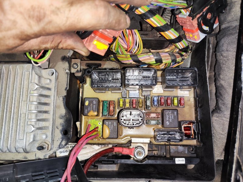

Вячеслав М Опубликовано 1 июля, 2024 Поделиться Опубликовано 1 июля, 2024 @Hunter82 муфта потребляет 2,8 ампера. есть понимание что врядли там есть какая-нибудь регулировка тока на муфту, думаю там тупо вкл/выкл, посему должно быть строго 12 вольт, или не быть. @Лы́хны вопрос только где та реле... фотоприлагаю моего бсм. реле которое расколупал, гдето вычитал что оно за муфту отвечает, но нет. оно не участвует в кондиционировании на 13 преде 14 вольт на заведенной. @Лы́хны блок PSF это что за он? где стоит? как выглядит? Ссылка на комментарий
Лы́хны Опубликовано 1 июля, 2024 Поделиться Опубликовано 1 июля, 2024 @ИС-Xantia Регулирует давление на выходе с компрессора, оно должно быть постоянным что на холостых что на высоких оборотах, раньше они были механические, теперь ими управляет комп. Ссылка на комментарий
Лы́хны Опубликовано 1 июля, 2024 Поделиться Опубликовано 1 июля, 2024 1 час назад, Вячеслав М сказал: @Лы́хны блок PSF это что за он? где стоит? как выглядит? Вам же скинули пдфку. Вот на вашей картинке он и есть, а BSI вроде как в салоне слева от рулевой. Ссылка на комментарий

Вячеслав М Опубликовано 2 июля, 2024 Поделиться Опубликовано 2 июля, 2024 @Лы́хны перепроверю, спасибо. @Лы́хны муфта 100% рабочая. @Лы́хны я про бси ничего не писал. этот блок на фото называется бсм. не знаю почему на схеме он называется бсф. остается открытым вопрос какое именно реле в этом блоке отвечает за включение муфты. Ссылка на комментарий
