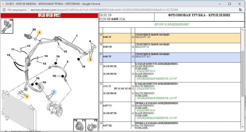

Бес Опубликовано 14 августа, 2019 Поделиться Опубликовано 14 августа, 2019 Тут? 5-6-7 на втором Олегович и oleeeg 2 Природа мудра, и Всевышнего глаз Видит каждый наш шаг на тернистой дороге Наступает момент, когда каждый из нас У последней черты вспоминает о Боге... Ссылка на комментарий
oleeeg Опубликовано 14 августа, 2019 Поделиться Опубликовано 14 августа, 2019 "7" меняли осенью вместе с аварийным клапаном. Но утечку обнаружили сразу по краске. А сейчас все сухо но 2 недели и фриона нет☹️ Ссылка на комментарий
