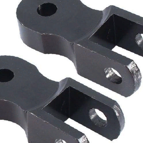

Олегович Опубликовано 21 августа, 2019 Поделиться Опубликовано 21 августа, 2019 Фото выложено для примера, естественно конкретно эти не подойдут, у нас другая длина втулки сайлентблока. Если делать с метала - *выдержит и еще останется*. С дюраля наверное тоже, все зависит от размеров. Конструкторов здесь нет, прикидываем на глазок. Для Жигулей делают надставки для амортизаторов из гнутого металла толщиной 3-4мм. XP 2008г.в.; TU5JP4; ручная КПП. ЮВАО Ссылка на комментарий

Олегович Опубликовано 21 августа, 2019 Поделиться Опубликовано 21 августа, 2019 Если про гнутые надставки, надставка от проворачивания фиксируется болтом с распорной втулкой (со старого амортизатора вытащить сайлентблок). Работе нижнему сайленту амортизатора ничего не мешает. XP 2008г.в.; TU5JP4; ручная КПП. ЮВАО Ссылка на комментарий

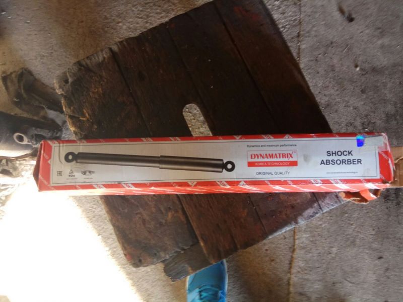

Archer Опубликовано 28 октября, 2019 Поделиться Опубликовано 28 октября, 2019 Нижний болт таки уговорил горелкой, кувалдой и хорошим ключом. Верхний ни в какую. Вот фото упаковки мортеров, что поставил Китай. Хз, сколько проходят. НО.... в сжатом состоянии меньше оригинала, при разжатом - больше см на 10. 16 мм отверстие под болт. В моей ситуации(поднял зад на пару зубов) - то, что доктор прописал. Ссылка на комментарий
