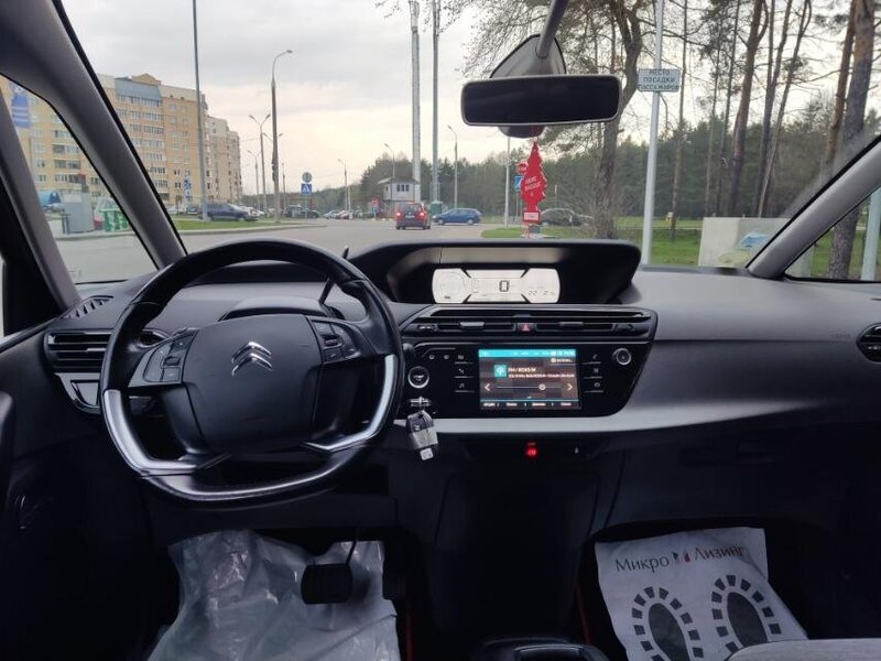

зулус Опубликовано 11 мая, 2023 Поделиться Опубликовано 11 мая, 2023 @yrk У меня нет) точно Ссылка на комментарий
yrk Опубликовано 11 мая, 2023 Поделиться Опубликовано 11 мая, 2023 Температуры охл жидкости нет? Что такое темп ДВС? Ссылка на комментарий
зулус Опубликовано 11 мая, 2023 Поделиться Опубликовано 11 мая, 2023 Только что, yrk сказал: Температуры охл жидкости нет? Что такое темп ДВС? Да, охл жидкости. Неправильно выразился.. Ссылка на комментарий
yrk Опубликовано 11 мая, 2023 Поделиться Опубликовано 11 мая, 2023 6 минут назад, зулус сказал: Да, охл жидкости. Неправильно выразился.. 100% есть Какой экран? Какое ГУ? Ссылка на комментарий
aktm Опубликовано 11 мая, 2023 Поделиться Опубликовано 11 мая, 2023 @зулус есть на дисплее температура двигателя и коробки, надо только настроить их показ. Вы я вижу ленитесь читать инструкцию. Не надо так. Citroen Grand C4 Picasso 1,6 120 BlueHDi 2018 Ссылка на комментарий
зулус Опубликовано 11 мая, 2023 Поделиться Опубликовано 11 мая, 2023 @yrk 16 минут назад, yrk сказал: 100% есть Какой экран? Какое ГУ? Монохром. Что такое ГУ? 15 минут назад, aktm сказал: @зулус есть на дисплее температура двигателя и коробки, надо только настроить их показ. Вы я вижу ленитесь читать инструкцию. Не надо так. Нет инструкции, на руском(. Уже есть) Ссылка на комментарий
yrk Опубликовано 11 мая, 2023 Поделиться Опубликовано 11 мая, 2023 Головное Устройство Ссылка на комментарий
зулус Опубликовано 11 мая, 2023 Поделиться Опубликовано 11 мая, 2023 Вот у меня что.. Ссылка на комментарий
aktm Опубликовано 11 мая, 2023 Поделиться Опубликовано 11 мая, 2023 Инструкцию можно легко найти в интернете. зулус 1 Citroen Grand C4 Picasso 1,6 120 BlueHDi 2018 Ссылка на комментарий
yrk Опубликовано 11 мая, 2023 Поделиться Опубликовано 11 мая, 2023 7 минут назад, зулус сказал: Монохром Не сталкивался. Контрольная лампа точно должна быть а вот градусник хз 2 минуты назад, aktm сказал: Инструкцию можно легко найти в интернете. Скинул выше 2 разных. Хз в чем отличие зулус 1 Ссылка на комментарий
XVT Опубликовано 14 мая, 2023 Поделиться Опубликовано 14 мая, 2023 @зулус AMN8 (Aisin TG-81SC, AWF8G45) для 2.0HDi, по паспорту до 400Нм держит, без отличий от 6-ступенчатой в этой части. Корпус 8-ступки как у 6-ступки, отличия только внутри. Понятно, что если в том же объеме больше передач, то прочность узла не могла возрасти. Температуру АКПП можно через DiagBox смотреть, на приборку (если она с цветным экраном) можно вывести температуру ОЖ и масла двигателя, не более. Можно попробовать FAP+ELM, хотя он 6-ступку после рестайлинга уже перестал поддерживать, но вдруг. В инструкциях к дизельным Picasso ограничение на прицеп менее жесткое (на автодом хватит), чем к бензиновым версиям (простой прицеп), но лучше удостовериться для конкретной модификации. Если есть беспокойство за перегрев коробки - либо на ходу делать замер температуры и оценить риски, либо сразу вместо штатного теплообменника АКПП поставить адаптер с внешним радиатором и термостатом, тогда АКПП уж точно не перегреется. зулус и LDS 2 Ссылка на комментарий
