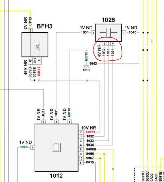

serros Опубликовано 9 ноября, 2019 Автор Поделиться Опубликовано 9 ноября, 2019 Приехал из Польши блок поддержания напряжения, поменял - результат нулевой. Пока был снят весь модуль старт-стоп решил прозвонить всю проводку на нем. Нашел перебитый провод, думаю ну все - сейчас как заработает. А не тут то было, ошибка не исчезает. Напряжение на суперконденсаторе было 1,4 вольта. Подзарядил его отдельно от машины до 4 Вольт, диагбокс корректно показывает напряжение на нем. Процедура замены устройства поддержания напряжения в диагбоксе , не проходит до конца. Не пойму где же эта "цепь измерения напряжения", которая звучит в тексте ошибки. И какое назначение 3х проводов, выходящих из суперконденсатора? Ссылка на комментарий

serros Опубликовано 18 августа, 2020 Автор Поделиться Опубликовано 18 августа, 2020 Вообщем ,приехал блок в сборе. Начал подкидывать с него по частям в свой... сначала проводка - нет результата, суперконденсатор - тоже, компьютер - раньше подкидывал безрезультатно. Вернул все назад и поставил приехавший блок полностью в сборе - ошибка исчезла. Тоесть, скорее всего у меня вышел из строя и суперконденсатор и блок управления зарядом. Из отличий которые заметил, на выводе измерения напряжения в 3х контактном разъёме выходящем из конденсатора 2,1В при напряжении 4В на нем. В моем же кондере там было всегда было 0В. Бес, Aleksandr161, Олегович и 1 другой 4 Ссылка на комментарий
