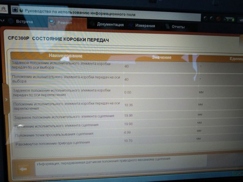

mastec Опубликовано 6 мая, 2021 Поделиться Опубликовано 6 мая, 2021 Добрый день.Вот по этим параметрам сцепление пора менять ? VF7UARHJH9J123883 Ссылка на комментарий
Popesych Опубликовано 8 мая, 2021 Поделиться Опубликовано 8 мая, 2021 Вполне нормальные параметры Баляць мае крылы Ссылка на комментарий
mastec Опубликовано 8 мая, 2021 Поделиться Опубликовано 8 мая, 2021 На драйве нашел фото после замены , есть расхождения и вот и подумал , что надо менять. VF7UARHJH9J123883 Ссылка на комментарий
Popesych Опубликовано 9 мая, 2021 Поделиться Опубликовано 9 мая, 2021 @mastec Если руки чешутся и деньги ляшку жгут то меняй. Я 8 лет каждый год говорил "вот в след году надо будет менять" так и продал машину. И менял бы если бы адаптация в виде "трогаться на 2-ой" не помогала бы. А так дернется машинка утром, пару раз тронусь на 2-ой и опять бегает как молодая. Бес 1 Баляць мае крылы Ссылка на комментарий
mastec Опубликовано 9 мая, 2021 Поделиться Опубликовано 9 мая, 2021 Спасибо, менять не буду ,Передачи переключаются корректно . Popesych 1 VF7UARHJH9J123883 Ссылка на комментарий

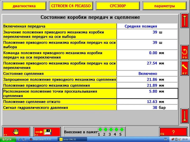

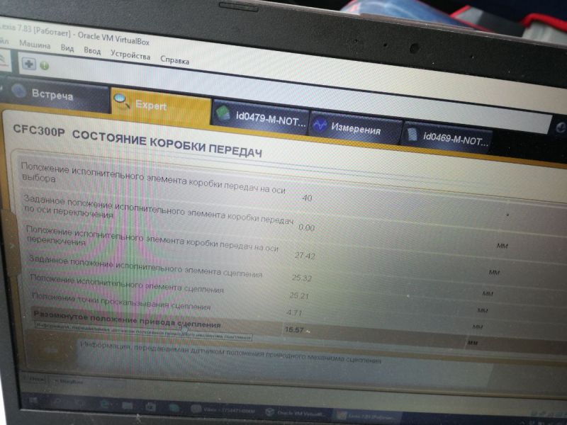

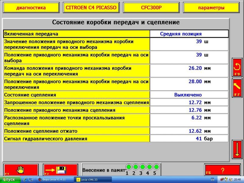

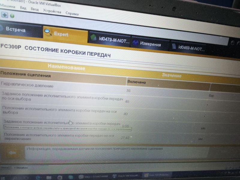

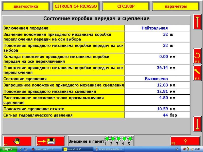

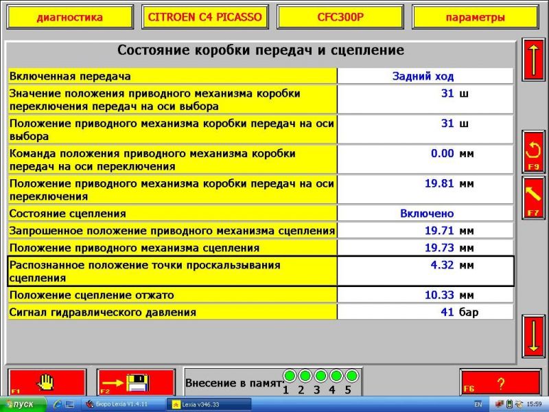

Popesych Опубликовано 17 мая, 2021 Поделиться Опубликовано 17 мая, 2021 В 08.05.2021 в 08:26, mastec сказал: На драйве нашел фото после замены ковырял свой старый веник, который стоял на первом диагностическом компе. есть пару скринов положения инициализации сцепы. Делал замеры до инициализации и после плавное дерганье точка проскальзования C4 Picasso после Спойлер точка проскальзования 3008 Спойлер До \посде после С4 пикассо один Спойлер до после алш 1 Баляць мае крылы Ссылка на комментарий

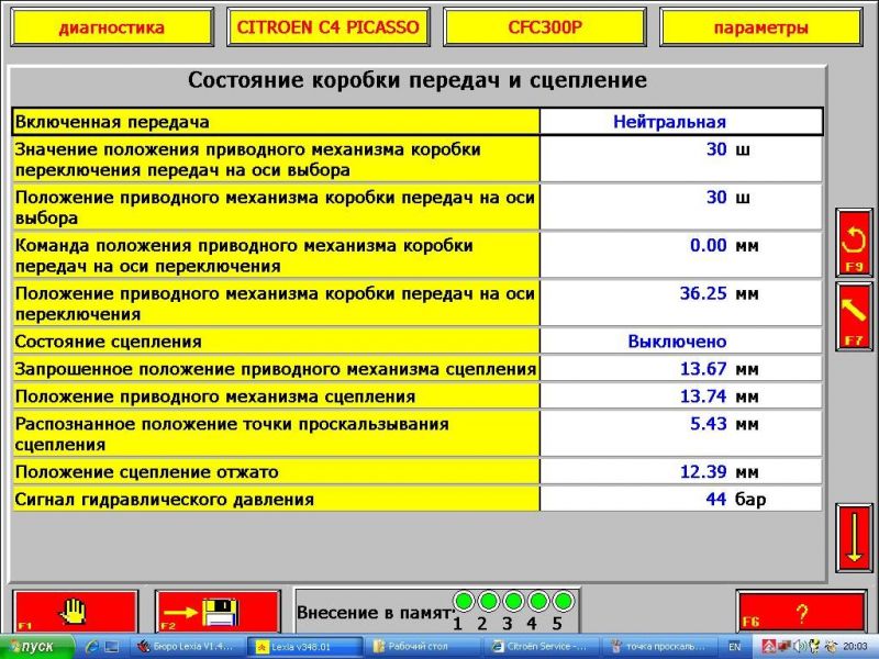

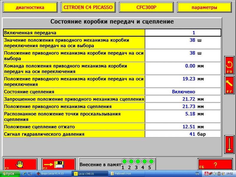

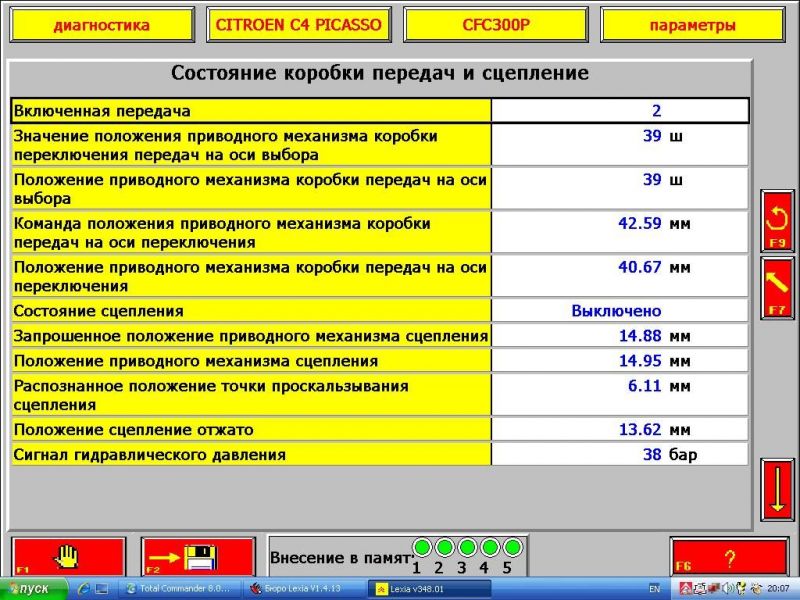

Popesych Опубликовано 17 мая, 2021 Поделиться Опубликовано 17 мая, 2021 С4 Пикасс второй Спойлер до после алш и LDS 2 Баляць мае крылы Ссылка на комментарий
