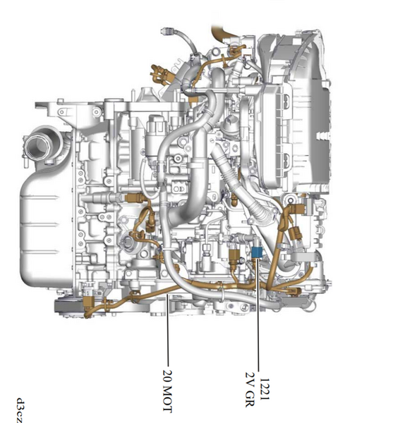

LDS Опубликовано 29 марта, 2022 Поделиться Опубликовано 29 марта, 2022 А где датчик температвры стоит на твоём двигателе? В самом тнвд? All we are saying is give peace a chance Ссылка на комментарий

Southdot Опубликовано 29 марта, 2022 Поделиться Опубликовано 29 марта, 2022 @LDS Да на ТНВД (1221) @Efendiy Для ТНВД норм температура, комп бы протестовал было бы иначе. Ссылка на комментарий
Efendiy Опубликовано 29 марта, 2022 Поделиться Опубликовано 29 марта, 2022 @Southdot спасибо. Ладно тогда ТНВД отподает. Ставлю форсунки и смотрим результат. Ссылка на комментарий
