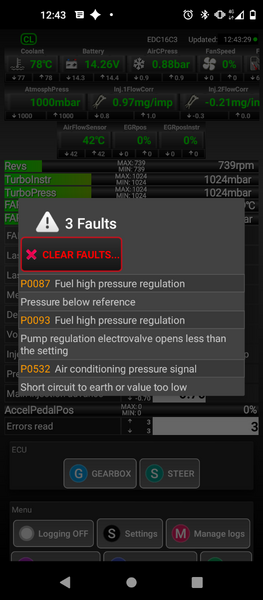

Efendiy Опубликовано 19 марта, 2022 Поделиться Опубликовано 19 марта, 2022 Гуру прошу помощи, не знаю куда копать. Вообщем ситуация следующая, забрал я машину, от мастерской проехал 150 км, и тут выскакивает ошибка р0093, р0087 и машина глохнет на ходу. Завожу, проежаю ещё 10 км и снова глохну с теми же ошибками. Вообщем не долго думаю меняю сначала топливный фильтр, ситуация не меняетя-глохнет, ошибки не уходят. Меняю датчик давления на рейке ситуация меняется в лучшую сторону(ошибки скинуть), появилась динамика и машина поехала. Сегодня завелся только с 3 попытки и с подготовкой, поехал в строй маг. И там заглох окончательно, машина заглохла на ходу и не заводится и снова вернулись теже ошибки Подскажите куда копать, и что умирает ? Спойлер Ссылка на комментарий
ZIGGY Опубликовано 19 марта, 2022 Поделиться Опубликовано 19 марта, 2022 @Efendiy тнвд, форсунки, течь солярки в контуре высокого давления Подбор автомобилей Peugeot\Citroen, подробности "Понакупят шнурков по объявлению, а пользоваться не умеют!" © Enzo С4-С5-С6-С4P-5008 Ссылка на комментарий
Efendiy Опубликовано 19 марта, 2022 Поделиться Опубликовано 19 марта, 2022 @ZIGGY забыл написать час назад притащили машину домой. Попробовал завести завелась с пол оборота, теперь думаю что полтергейст. Наверное начну с диагностики форсунок, завтра проверю подачу по высокому контуру, потом на стенд. Правильно мыслю ? Ссылка на комментарий
Efendiy Опубликовано 21 марта, 2022 Поделиться Опубликовано 21 марта, 2022 Вообщем сегодня проверил напор ТНВД, он есть. Снял форсунки отвёз на тест. Не держит и сбрасывает в обратку. Цена ремонта 16000 тыс. За 1 Есть у кого нибудь контакты, у кого можно купить восстановленные форсунки или подешевле их восстановить ? Ссылка на комментарий

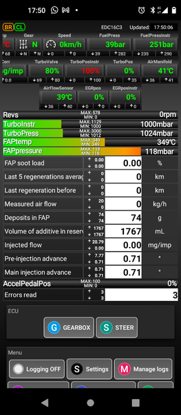

Григорий 63 Опубликовано 28 марта, 2022 Поделиться Опубликовано 28 марта, 2022 Нашел пять ошибок, сейчас буду разбираться 0562 0571 0606 1351 1589 Добавился в телегу, поищу, а стука никакого небыло, так что себя успокаиваю, что клапана целые, тем более вчера за распред вал прокручивал двигатель, компрессия наблюдалась Ссылка на комментарий
Февраль Опубликовано 28 марта, 2022 Поделиться Опубликовано 28 марта, 2022 14 минут назад, Григорий 63 сказал: 0606 Вот на эту обратите внимание, ошибка по ЭБУ ДВС. 2007 / 2.0 hdi / RHJ / siemens / ркпп Ссылка на комментарий
