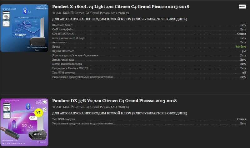

PTZ-M Опубликовано 15 января, 2025 Поделиться Опубликовано 15 января, 2025 В 14.11.2023 в 09:08, Бес сказал: Ну если Старлайн колхоз, то что тебе нужно? Встроенное приложение, чтобы запуск по клику, остановка, мониторинг местоположения? Это уже к Мерседесу, БМВ и Вольво. НО и тех уже от серваков отрубили и эти системы стали бесполезными. Ну почти )) Проблема в том, что поставить сигналку можно, только толку от неё? Штатно через CAN, что Starline, что Pandora (с Scher-Khan похоже та же морока), в спецификации на сайте НЕ ПОДДЕРЖИВАЮТ автозапуск для этой модели (сигналку похоже разрабатывали параноики, которые не знают, что существуют эвакуатор с краном манипулятором). А заморачиватся с "чипами", доп. ключами и т.д. (т.е. модулем обхода иммобилайзера по типу BP-06 или DI-2) в машине с KeyLess - это и есть колхоз! Тем более непонятно, как будет управляться система кондиционирования. У соседа на Лачетти автозапуск заводит двигатель, но внутри ничего не включается (приборка погашена, кнопки/рычажки на торпеде не работают, подсветка салона не включена, внешние габариты и фары не работают). Ссылка на комментарий
