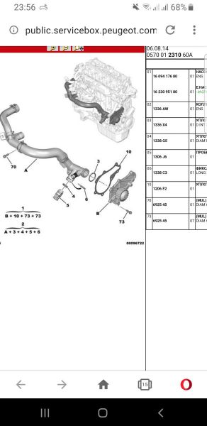

Grandpicacco Опубликовано 31 января, 2020 Поделиться Опубликовано 31 января, 2020 Добрый день ,подскажите где находится сливной болт антифриза в блоке ,на двигателе 1,6hdi с 4гранд Пикассо ,хочу поменять полностью антифриз на красный ,сейчас залит зелёный Ссылка на комментарий
Daiver Опубликовано 31 января, 2020 Поделиться Опубликовано 31 января, 2020 С обратной стороны мотора, сразу за помпой, есть пластиковая затычка. Только там можно слить, больше пробок нет. Ссылка на Drive2 Ссылка на комментарий

Grandpicacco Опубликовано 2 февраля, 2020 Поделиться Опубликовано 2 февраля, 2020 16 часов назад, mister z сказал: Не трогай !!! Почему ??? Ссылка на комментарий
Daiver Опубликовано 2 февраля, 2020 Поделиться Опубликовано 2 февраля, 2020 Мне тоже интересно что же такого особенного в этой пробке. Ссылка на Drive2 Ссылка на комментарий
Grandpicacco Опубликовано 2 февраля, 2020 Поделиться Опубликовано 2 февраля, 2020 Вчера смотрел я эту пробку ,и нифига не увидел ,где она там ? Ссылка на комментарий
schuher Опубликовано 2 февраля, 2020 Поделиться Опубликовано 2 февраля, 2020 7 часов назад, Grandpicacco сказал: Номер 5 на фото Вчера смотрел я эту пробку ,и нифига не увидел ,где она там ? Бес 1 Ссылка на комментарий
Grandpicacco Опубликовано 3 февраля, 2020 Поделиться Опубликовано 3 февраля, 2020 Ну теперь понял ,где эта пробка ,буду пробовать потом ее снимать , Ссылка на комментарий
