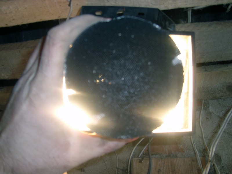

Бес Опубликовано 2 июля, 2018 Поделиться Опубликовано 2 июля, 2018 Как проверить чистоту катализатора? Снять и посмотреть.Забитый Чистый Природа мудра, и Всевышнего глаз Видит каждый наш шаг на тернистой дороге Наступает момент, когда каждый из нас У последней черты вспоминает о Боге... Ссылка на комментарий
koluchiy81 Опубликовано 2 июля, 2018 Автор Поделиться Опубликовано 2 июля, 2018 А как увидеть со стороны турбины? Сняв и разобрав мы увидим нижнюю часть, а загаживается как правило верхняя. Так ведь? Ссылка на комментарий
Бес Опубликовано 2 июля, 2018 Поделиться Опубликовано 2 июля, 2018 В трубу вставить фонарик, а с открытой стороны смотреть. алш 1 Природа мудра, и Всевышнего глаз Видит каждый наш шаг на тернистой дороге Наступает момент, когда каждый из нас У последней черты вспоминает о Боге... Ссылка на комментарий
