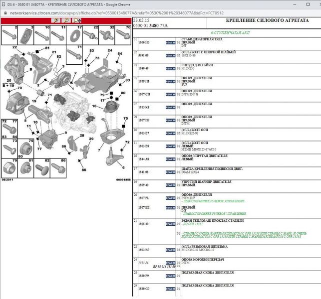

Vaddd Опубликовано 7 сентября, 2021 Поделиться Опубликовано 7 сентября, 2021 Судя по схеме опора нужна 1844А8 стоит 3800р, а опора 184468 стоит 1200 руб, это оригиналы, отличие только в букве А. По аналогам встречается на 2.0 дизелях. Короче, заказал 36483 01 LEMFORDER за 930р. DS4. 2014 г. Дизель 163 л.с. DW10CTED4 FAP. 6 АКП Ссылка на комментарий
Vaddd Опубликовано 17 января, 2022 Поделиться Опубликовано 17 января, 2022 Лемфордер совсем не подходит, сдал, взял оригинал. Для тех кто будет искать на дизель. Бес 1 DS4. 2014 г. Дизель 163 л.с. DW10CTED4 FAP. 6 АКП Ссылка на комментарий
