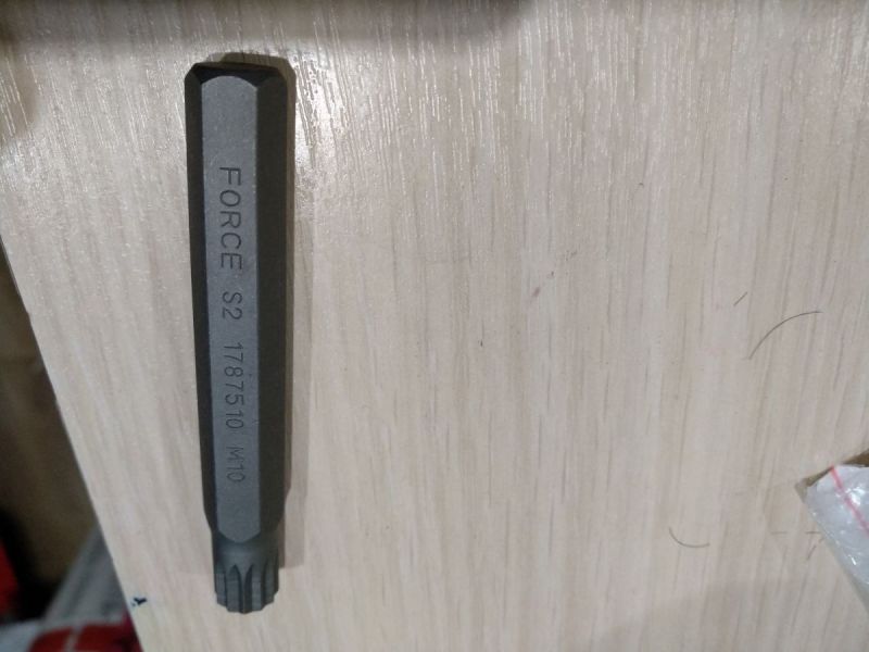

GREENCIK Опубликовано 12 ноября, 2019 Поделиться Опубликовано 12 ноября, 2019 11 часов назад, Олегович сказал: Не делай этого, потом не открутишь, греть горелкой придется Как тогда сделать? Ещё спрошу про съёмник шкива: не обгонной муфты, а шкива, я так понимаю типа такого: FORCE 1787510 Спойлер И головка на 22 (или2, вроде), биту в вал, а головку чем держать? Газовым ключём или есть более продвинутые, не варварские методы и правильные съёмники? НЕ ОБГОННОЙ муфты, а просто шкива! «Капитан Зелёный из «Тайны Третьей планеты» - мой любимый инженер. Всё время недоволен, вздыхает, ничего не хочет, но делает всё, что надо. Постоянно всех спасает. Без конца ноет." Ссылка на комментарий

GREENCIK Опубликовано 12 ноября, 2019 Поделиться Опубликовано 12 ноября, 2019 Нашёл, что затягивать с моментом 190 Нм, динамометрический есть, но думаю всё таки в шинку... А не колхозить ключ? Есть готовый? Такую головку ДЛИННУЮ под ключ и биту, которую в моём предыдущем сообщении указывал Спойлер «Капитан Зелёный из «Тайны Третьей планеты» - мой любимый инженер. Всё время недоволен, вздыхает, ничего не хочет, но делает всё, что надо. Постоянно всех спасает. Без конца ноет." Ссылка на комментарий

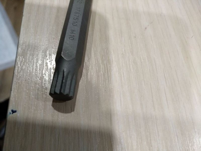

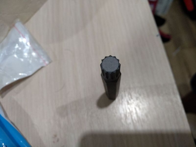

Олегович Опубликовано 12 ноября, 2019 Поделиться Опубликовано 12 ноября, 2019 Головка то что надо, можно чутка короче, удобней будет. Бита точно под звездочку в вале? Показалось, что *в вале* у звездочки зубцы мельче, если не ошибаюсь 12 должно быть.https://www.drive2.com/b/492025956945363159/ Цитата Spline — 12 граней Разные исполнения: XZN® Triple Square и 12 Point-Spline flange XP 2008г.в.; TU5JP4; ручная КПП. ЮВАО Ссылка на комментарий
GREENCIK Опубликовано 12 ноября, 2019 Поделиться Опубликовано 12 ноября, 2019 Бита сплин под головку м10 под звездочку 12 граней М10 FORCE Force 1787510 10mm торкс 12-лучевая 75mmL M10, Рабочий профиль биты 12 граней (Spline) Не помню только головка на 22 или 24... «Капитан Зелёный из «Тайны Третьей планеты» - мой любимый инженер. Всё время недоволен, вздыхает, ничего не хочет, но делает всё, что надо. Постоянно всех спасает. Без конца ноет." Ссылка на комментарий

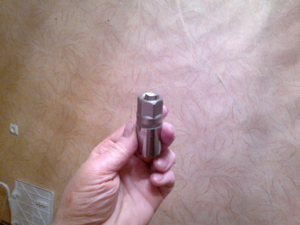

GREENCIK Опубликовано 12 ноября, 2019 Поделиться Опубликовано 12 ноября, 2019 Головка точно на 24, "дистанционно померил" с помощью вацапа и супруги, а "под ключ" в верхней части-только свечные, а их на 24 не бывает... В вале 12 граней (у меня, посчитали опять-таки дистанционно, биту заказал FORCE 1787510 Бита SPLINE М10 L=75мм 1/2DR, тут ещё засады кругом, блин... «Капитан Зелёный из «Тайны Третьей планеты» - мой любимый инженер. Всё время недоволен, вздыхает, ничего не хочет, но делает всё, что надо. Постоянно всех спасает. Без конца ноет." Ссылка на комментарий

GREENCIK Опубликовано 12 ноября, 2019 Поделиться Опубликовано 12 ноября, 2019 Не влезает, только если обточить «Капитан Зелёный из «Тайны Третьей планеты» - мой любимый инженер. Всё время недоволен, вздыхает, ничего не хочет, но делает всё, что надо. Постоянно всех спасает. Без конца ноет." Ссылка на комментарий

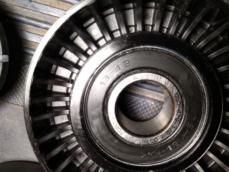

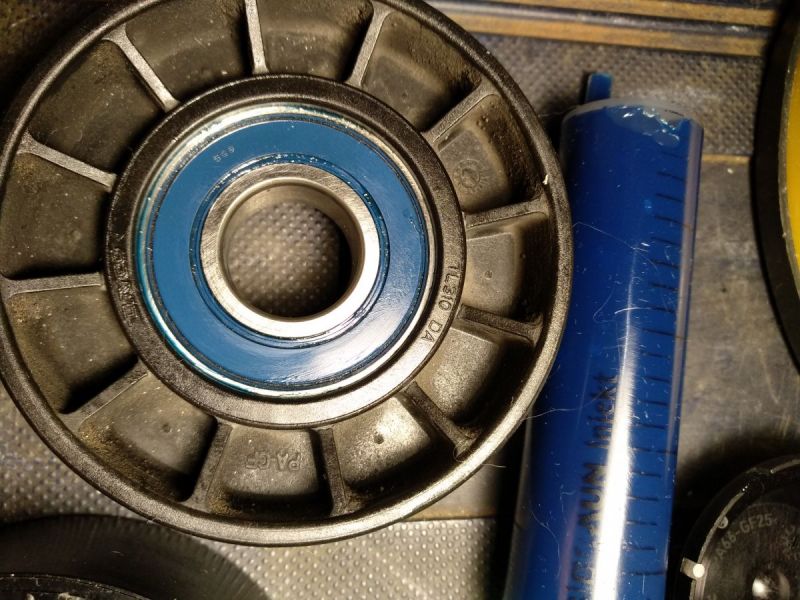

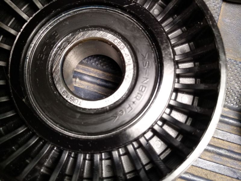

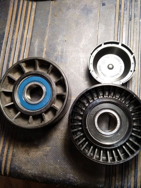

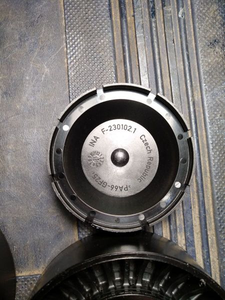

GREENCIK Опубликовано 13 ноября, 2019 Поделиться Опубликовано 13 ноября, 2019 Поставил новый шкив (открутил и закрутил на шинке), ролик и ремень. СМАЗКИ В РОЛИКЕ НЕТ!!! Это я уже ранее усвоил, набил "синей", биту-звёздочку сфоткал, на будущее думаю головку на 24 чуть укоротить и приварить ручку. Спойлер Romanoff171, LDS, Олегович и 1 другой 2 2 «Капитан Зелёный из «Тайны Третьей планеты» - мой любимый инженер. Всё время недоволен, вздыхает, ничего не хочет, но делает всё, что надо. Постоянно всех спасает. Без конца ноет." Ссылка на комментарий
