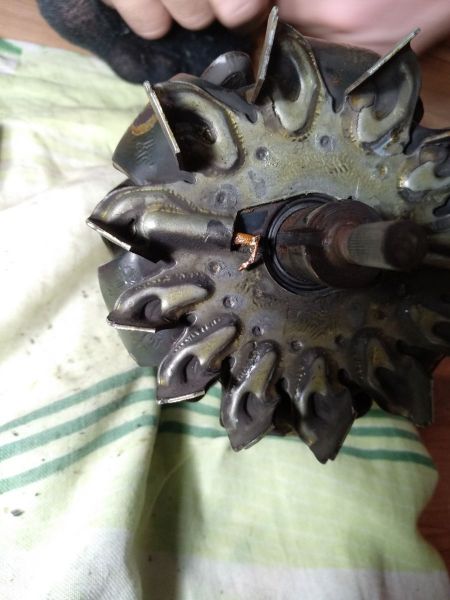

GREENCIK Опубликовано 12 октября, 2019 Поделиться Опубликовано 12 октября, 2019 Сегодня всё пришло, забираю и ставлю, походили бы ещё, кабы не подшипник..., но это хорошо, что переберу, буду знать что стоИт и состояние «Капитан Зелёный из «Тайны Третьей планеты» - мой любимый инженер. Всё время недоволен, вздыхает, ничего не хочет, но делает всё, что надо. Постоянно всех спасает. Без конца ноет." Ссылка на комментарий

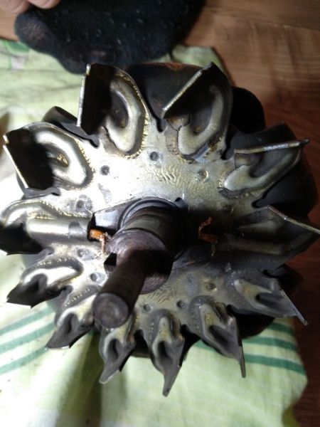

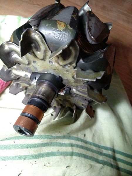

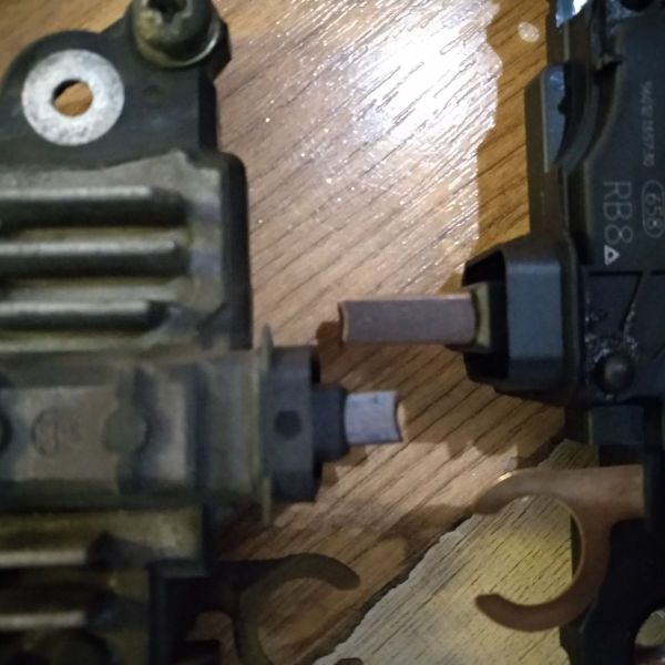

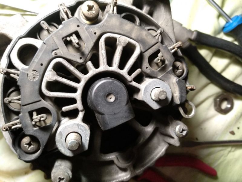

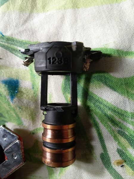

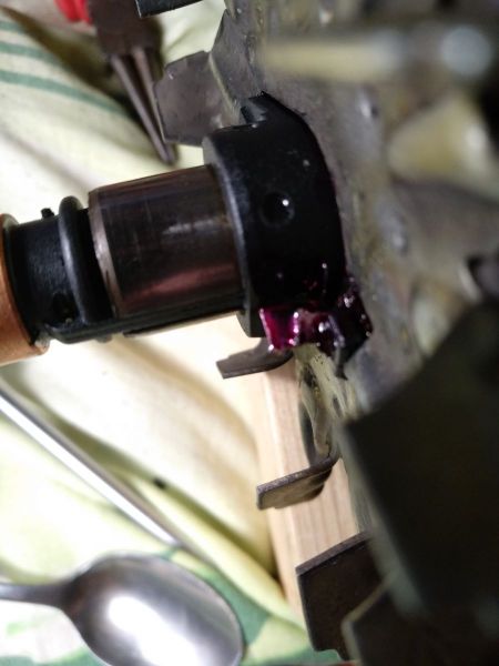

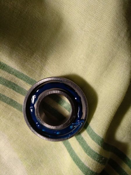

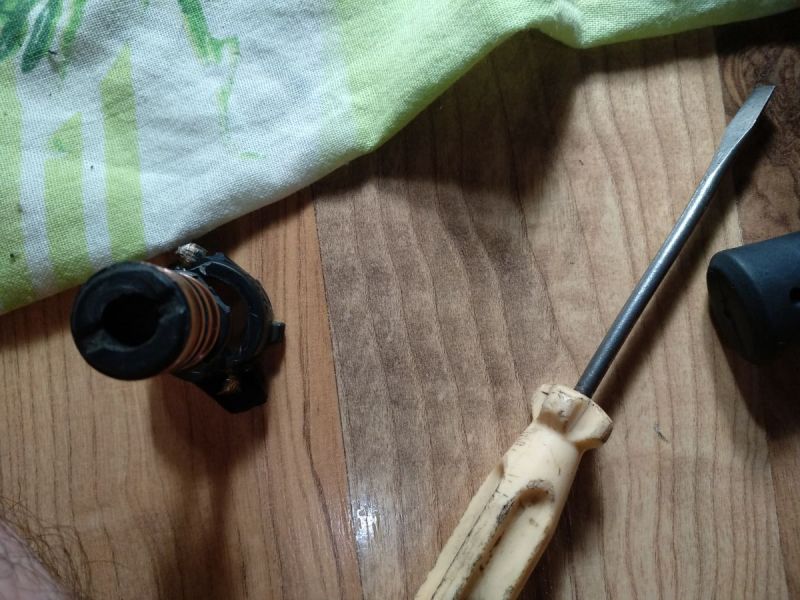

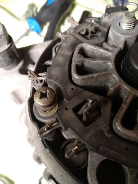

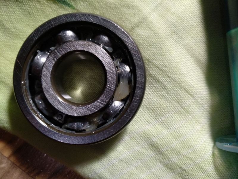

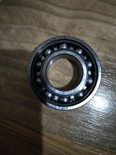

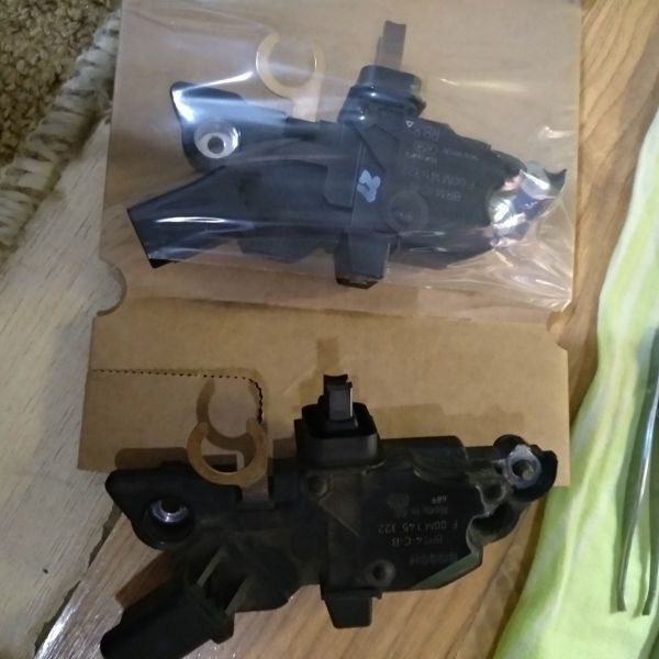

GREENCIK Опубликовано 12 октября, 2019 Поделиться Опубликовано 12 октября, 2019 (изменено) Смазки в новых подшипниках не было от слова совсем, неудивительно, что засвистели, синей смазки в оба, номера видно, для сравнения длина новых и старых щёток, выводы пропаиваем, сверху цапон-лаком, колцо по другому не поставишь-на дурака выемка с одной стороны, всё где надо прозванивается и не прозванивается.., всё собрано, поставить завтра-темно и ливень.(зайду с компа-уберу под спойлер) Спойлер Изменено 12 октября, 2019 пользователем Бес ioan 1 «Капитан Зелёный из «Тайны Третьей планеты» - мой любимый инженер. Всё время недоволен, вздыхает, ничего не хочет, но делает всё, что надо. Постоянно всех спасает. Без конца ноет." Ссылка на комментарий
