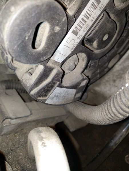

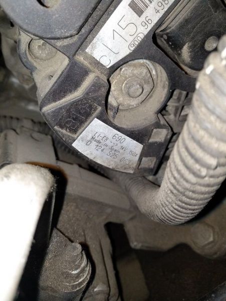

GREENCIK Опубликовано 8 октября, 2019 Поделиться Опубликовано 8 октября, 2019 (изменено) Появился "свист", грешу на подшипники, кто подскажет? Шкив генератора заменён, ролик приводного ремня тоже Смотрел тут: https://www.drive2.ru/l/4390108/ https://www.drive2.ru/l/6324382/ "специальный ключ типа торк только у него шлицов на много больше"-что возможно вместо него и размеры? Передний подшипник BB1-0633А; 136860 IKA Проставка под подшипник (втулка?); 886620 IKA Подшипник генератора 17x35x10 Генератор, скорее всего 5705CA (150 AMP) Перебрать, думаю, сам, заранее благодарен за советы и корректировки Вот ещё нашёл: Передний подшипник (со стороны шкива) FAG 6303.2RSR размеры 17х47х14. На старом подшипнике была маркировка: BB1-0633A. Отечественный аналог — подшипник № 303. Задний подшипник (со стороны контактных колец) FAG 6003.2RSR размеры 17х35х10. Отечественный аналог — подшипник № 103. Подшипники лучше выбрать фирм FAG, SKF, INA, SNR. Стоимость около 300 р. Отечественные подшипники и подшипники фирмы NSK (Польша) к установке не рекомендую. В зависимости от производителя двустороннее армированное уплотнение из каучука маркируется 2RS, 2RSH, 2RS1, 2RSR, DD, UU, LLU, 2NSE9. В генераторе нельзя использовать подшипники с металлическими защитными шайбами (обозначение ZZ), т.к. они не обеспечивают герметизации. Спойлер Изменено 10 октября, 2019 пользователем LDS под спойлер «Капитан Зелёный из «Тайны Третьей планеты» - мой любимый инженер. Всё время недоволен, вздыхает, ничего не хочет, но делает всё, что надо. Постоянно всех спасает. Без конца ноет." Ссылка на комментарий
GREENCIK Опубликовано 9 октября, 2019 Поделиться Опубликовано 9 октября, 2019 (изменено) Я правильно подобрал параметры? На гайке крепления провода "ёжик" металлических опилок, не очень много, но видно(фото просто для визуализации...))) Спойлер Изменено 10 октября, 2019 пользователем LDS под спойлер «Капитан Зелёный из «Тайны Третьей планеты» - мой любимый инженер. Всё время недоволен, вздыхает, ничего не хочет, но делает всё, что надо. Постоянно всех спасает. Без конца ноет." Ссылка на комментарий

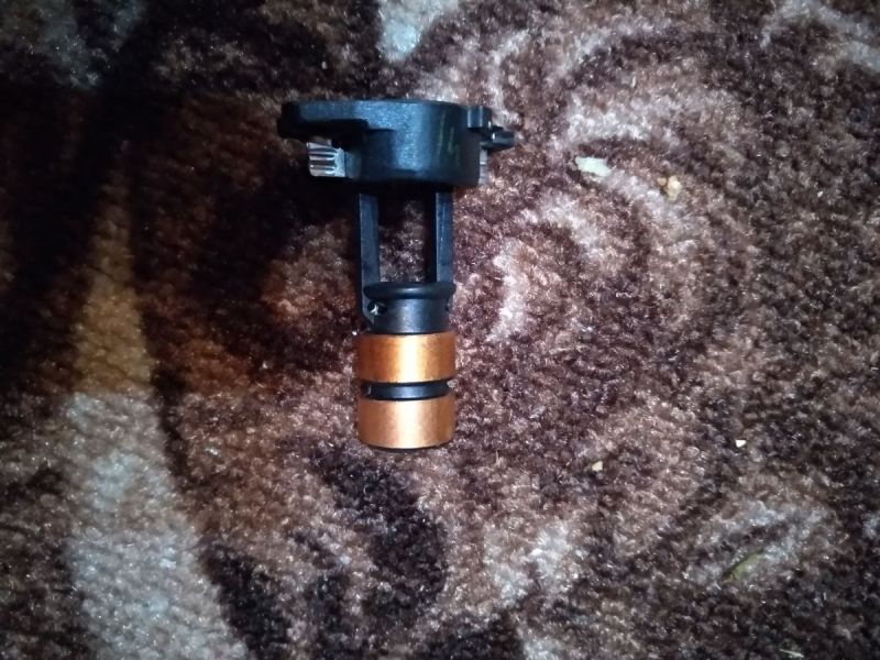

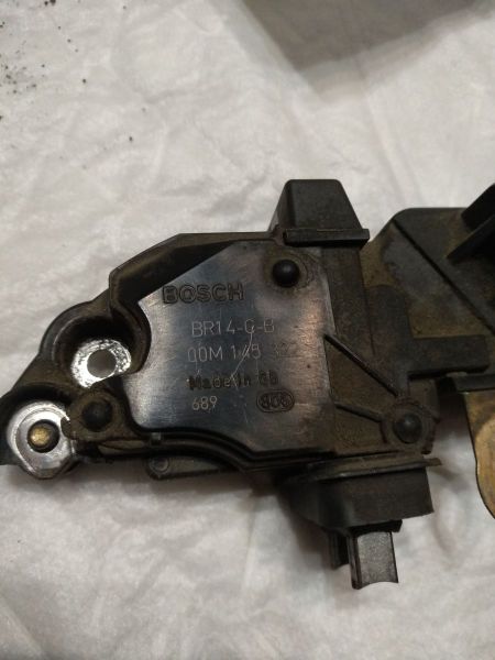

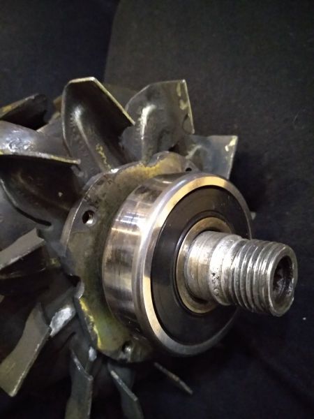

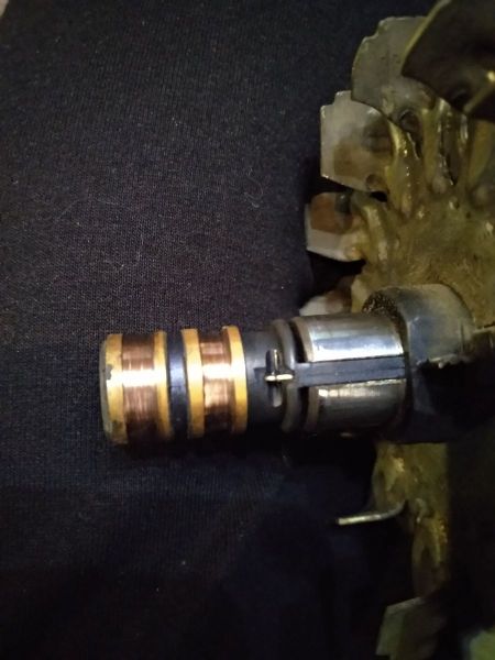

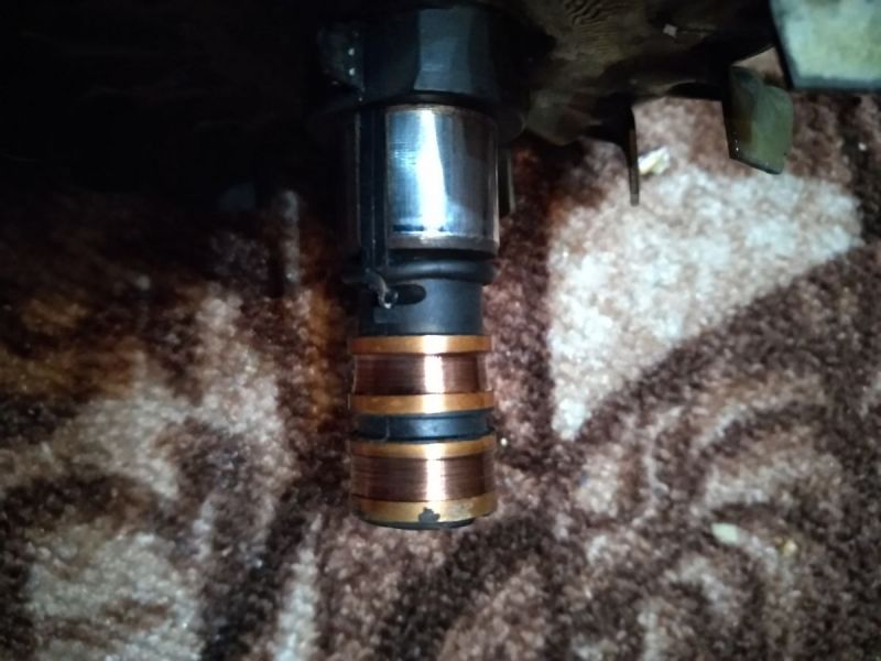

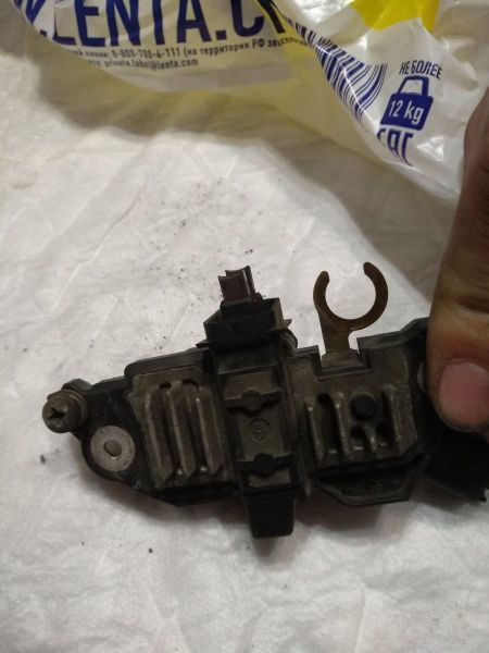

GREENCIK Опубликовано 9 октября, 2019 Поделиться Опубликовано 9 октября, 2019 (изменено) Снял, разобрал, заказал: FAG 63032RSR, FAG 60032RSR подшипники; BOSCH F00M145322 регулятор генератора со щётками, не стал отдельно щетки искать, благо цена приемлемая; CARGO 135172 токопроводящее кольцо-большой износ, канавки, стояло BOSCH, не нашёл, маленький подшипник почти не крутился, через день всё придёт, поставлю.Спасибо форуму... Спойлер Изменено 10 октября, 2019 пользователем LDS под спойлер LDS, алш и Бес 3 «Капитан Зелёный из «Тайны Третьей планеты» - мой любимый инженер. Всё время недоволен, вздыхает, ничего не хочет, но делает всё, что надо. Постоянно всех спасает. Без конца ноет." Ссылка на комментарий
Бес Опубликовано 9 октября, 2019 Поделиться Опубликовано 9 октября, 2019 2 минуты назад, GREENCIK сказал: Спасибо форуму... За молчаливую поддержку? Природа мудра, и Всевышнего глаз Видит каждый наш шаг на тернистой дороге Наступает момент, когда каждый из нас У последней черты вспоминает о Боге... Ссылка на комментарий
GREENCIK Опубликовано 10 октября, 2019 Поделиться Опубликовано 10 октября, 2019 8 часов назад, Бес сказал: За молчаливую поддержку? Да нет наверное, за то, что вообще не послали, а могли... Вот тут с картинками, правда Volvo и 140ампер, но один в один https://www.drive2.ru/l/8408166/, https://www.drive2.ru/l/8408558/. Судя по записям токопроводящее кольцо CARGO должно прийти BOSCH, получим-посмотрим, заранее лучше запастись съёмниками, припоем, паяльником и цапон-лаком Олегович, Бес и алш 3 «Капитан Зелёный из «Тайны Третьей планеты» - мой любимый инженер. Всё время недоволен, вздыхает, ничего не хочет, но делает всё, что надо. Постоянно всех спасает. Без конца ноет." Ссылка на комментарий
Б.Е.А. Опубликовано 10 октября, 2019 Поделиться Опубликовано 10 октября, 2019 Ролик живой? Канавки острые? Иначе тоже заказывать. По току - у меня на эксклюзив 150 кажется было. На обычном (у товарища) 120а. Внешне все одинаково. Бес и LDS 2 Lexia & Diagbox в Воронеже на Drive2 Ссылка на комментарий
