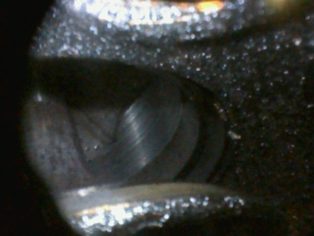

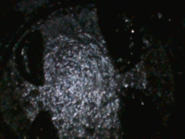

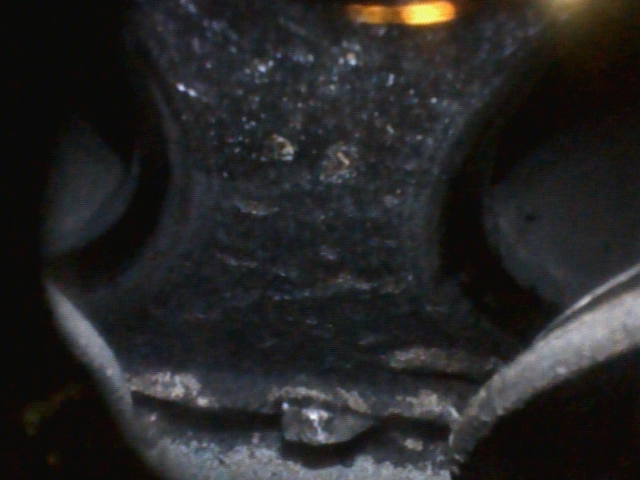

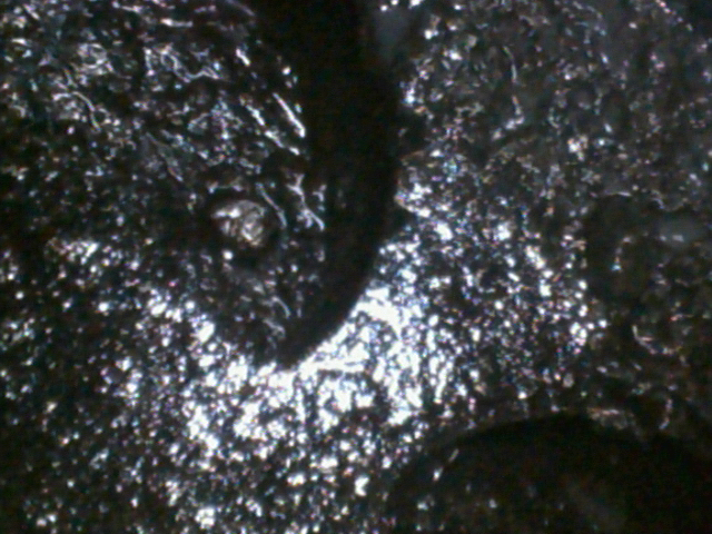

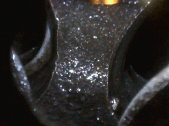

Ромочка Опубликовано 26 июля, 2018 Автор Поделиться Опубликовано 26 июля, 2018 (изменено) Вот и подошла моя печальная история к концу. После выявлении проблемы с троениями на горячую смог проездить ещё 1 год. И всё это приводит к выпадению седел на поршня, как-то так: Цилиндр_1_2018-07-15, 11_46_51.bmp Цилиндр_1_2018-07-15, 11_45_21.bmp Цилиндр_2_2018-07-15, 11_50_42.bmp Цилиндр_2_2018-07-15, 11_53_42.bmp Цилиндр_2_2018-07-15, 11_54_21.bmp Как есть, тачка продана за 250 тыщ. Изменено 26 июля, 2018 пользователем Ромочка paolo145 1 Ссылка на комментарий
paolo145 Опубликовано 26 июля, 2018 Поделиться Опубликовано 26 июля, 2018 И всё это приводит к выпадению седел на поршня, как-то так: печально Ссылка на комментарий
shlec Опубликовано 26 июля, 2018 Поделиться Опубликовано 26 июля, 2018 Ромочка, снимайте ГБЦ и меняйте все седла, не дешего, но и не цена новой гбц, при прямых руках забываете про проблему навсегда, бу голову не рекомендую Почему умного человека не послушать?Денег сэкономил? Теперь трать. Ссылка на комментарий
Ромочка Опубликовано 26 июля, 2018 Автор Поделиться Опубликовано 26 июля, 2018 Ну это всё понятно, но уже ничего не вернуть. Ссылка на комментарий
Бес Опубликовано 26 июля, 2018 Поделиться Опубликовано 26 июля, 2018 Все живы - хорошо. А это железо. Другое купится, лучше. Природа мудра, и Всевышнего глаз Видит каждый наш шаг на тернистой дороге Наступает момент, когда каждый из нас У последней черты вспоминает о Боге... Ссылка на комментарий
Ромочка Опубликовано 26 июля, 2018 Автор Поделиться Опубликовано 26 июля, 2018 Да, железо всё окупилось, ну что такое амортизация 5500 рублей в месяц? или 2,5 р/км - пшик!!! В общем если кому интересно умирало всё долго. Ездил без датчика, год. То что я не завелся на морозе, это видимо от того, что седло(а) выпало, а потом промыли и оно на место встало, и так я проехал ещё 6 тыщ. Из последних симптомов, на ходу изредка, чувствительные провалы, жмешь газ а ничего не происходит, пока не остановишься и не перезапустишь мотор, в течении недели. А в конце, ошибка сцепления, * и S, СТОП! Без каких либо трясок, просто и тихо... Бес 1 Ссылка на комментарий
