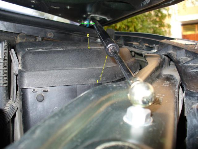

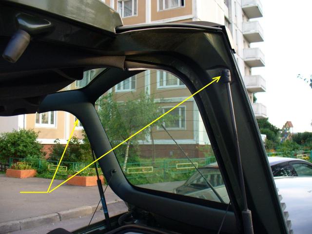

Kuk Опубликовано 17 февраля, 2012 Поделиться Опубликовано 17 февраля, 2012 Поскольку мои фотки удалились - повторюсь: взял родные болты отсюда и прикрутил для стойки капота, а взамен на багажник - "тазовские" по 20руб... Сделано это было из-за того, что "тазовские" пониже и с более короткой резьбой, а нужно было поднять стойку повыше, чтобы в закрытом положении никуда не "ложилась" Nord 1 я за вас свою работу делать не буду...© Ссылка на комментарий

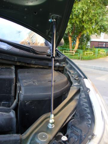

FreeTiller Опубликовано 14 марта, 2012 Поделиться Опубликовано 14 марта, 2012 Проще найти токаря, чем такой болт в автомагазинах. Стойки для ТАЗов все идут запрессованные. Кто-нибудь скажет диаметр шара этого болта, чтобы не лезть снимать стойки у .... соседа.))))Я в смысле, измерить.))) Ссылка на комментарий
Dimakgb Опубликовано 14 марта, 2012 Поделиться Опубликовано 14 марта, 2012 Как раз на днях пришли 2 болта с экзиста. Диаметра шара ровно 10,0 мм FreeTiller 1 Ссылка на комментарий
FreeTiller Опубликовано 14 марта, 2012 Поделиться Опубликовано 14 марта, 2012 Dimakgb, спасибо приятель! Ещё вопрос напоследок: угол положения капота с газовым упором уменьшается (увеличивается), в сравнении применения штатной штанги? Ссылка на комментарий
Dimakgb Опубликовано 14 марта, 2012 Поделиться Опубликовано 14 марта, 2012 Если до утра потерпит- утром замерю- Так Как штангу еще не снимал, можно приложить купленный аммортизатор Ссылка на комментарий
Dimakgb Опубликовано 15 марта, 2012 Поделиться Опубликовано 15 марта, 2012 Если сравнивать штангу капота со стойкой от лянчии (код - указанный выше), то стойка на 5 см короче Ссылка на комментарий

Dimakgb Опубликовано 15 марта, 2012 Поделиться Опубликовано 15 марта, 2012 (изменено) ну так я при открытом капоте, закрепленном на родной штанге приложил амортизатор к рекомендуемым местам его крепления (на фото у всех установка одинаковая). Так его длины не хватило на 5 см до мест его крепления Если надо - могу фото завтра сделать и скинуть Изменено 15 марта, 2012 пользователем Dimakgb FreeTiller 1 Ссылка на комментарий

FreeTiller Опубликовано 18 марта, 2012 Поделиться Опубликовано 18 марта, 2012 не хватило на 5 см до мест его крепления Если надо - могу фото завтра сделать и скинуть Фото не надо, спасибо всё понятно! Ссылка на комментарий
