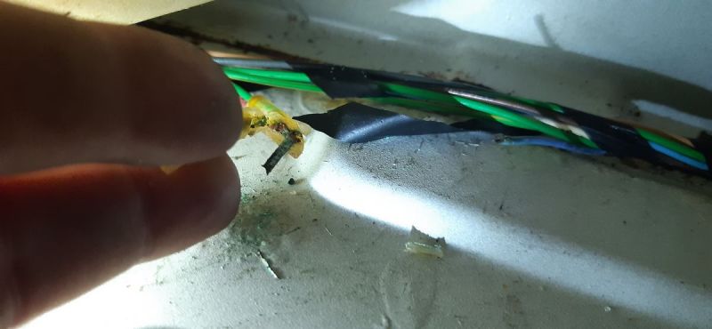

Popesych Опубликовано 2 декабря, 2019 Поделиться Опубликовано 2 декабря, 2019 1 минуту назад, Alexw сказал: На 1, 5 напруга всегда ? Да. на 2 появляется масса когда мозги коробки видят по кану нажатие педали тормоза 2 минуты назад, Alexw сказал: , симптомы были такие - при нажатии на педаль селектор или реле трещало как будто контакт плохой. значит плохое питание именно на 1 и 5 контакты. Проверьте на нем питание не тестером а 5Вт лампочкой относительно массы. Должна гореть ярко. Баляць мае крылы Ссылка на комментарий
Бес Опубликовано 2 декабря, 2019 Поделиться Опубликовано 2 декабря, 2019 Под ковриком, под покрытием пола искать. Там вода, перетирается провод, что на соленоид блокировки селектора идет. Природа мудра, и Всевышнего глаз Видит каждый наш шаг на тернистой дороге Наступает момент, когда каждый из нас У последней черты вспоминает о Боге... Ссылка на комментарий
Alexw Опубликовано 30 мая, 2020 Поделиться Опубликовано 30 мая, 2020 В 02.12.2019 в 12:02, Popesych сказал: Да. на 2 появляется масса когда мозги коробки видят по кану нажатие педали тормоза значит плохое питание именно на 1 и 5 контакты. Проверьте на нем питание не тестером а 5Вт лампочкой относительно массы. Должна гореть ярко. Проверил питания нет. Поднял коврик там где идет жгут следов ржавчины нет. Да и он весь обмотан. Видимо пришло время сдаваться.((( Может новую соплю кинуть ?только он куда ее тянуть непонятно (((( Может "соплю" кинуть ? Только откуда ее тянуть не понятно(( Ссылка на комментарий
Alexw Опубликовано 30 мая, 2020 Поделиться Опубликовано 30 мая, 2020 Сделал, действительно провод перегнил под сидением в месте спайки . Спасибо Бес 1 Ссылка на комментарий
