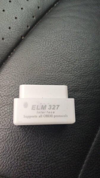

mastec Опубликовано 11 ноября, 2022 Поделиться Опубликовано 11 ноября, 2022 У меня ЕЛМ с фап работает . VF7UARHJH9J123883 Ссылка на комментарий
faratora Опубликовано 11 ноября, 2022 Поделиться Опубликовано 11 ноября, 2022 12 минут назад, mastec сказал: У меня ЕЛМ с фап работает . А какой у вас ситроен, год выпуска, двигатель какой? Ссылка на комментарий
mastec Опубликовано 12 ноября, 2022 Поделиться Опубликовано 12 ноября, 2022 2009 , дизель 2.0 с фап Такой VF7UARHJH9J123883 Ссылка на комментарий

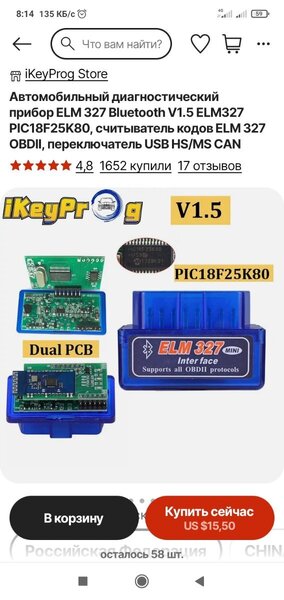

Southdot Опубликовано 3 февраля, 2023 Поделиться Опубликовано 3 февраля, 2023 Кто в курсе? Такая при ЕЛМка будет работать с пикасином 08 года? Думаю купить для контроля, так как голова/мафон в ремонте. Ссылка на комментарий
