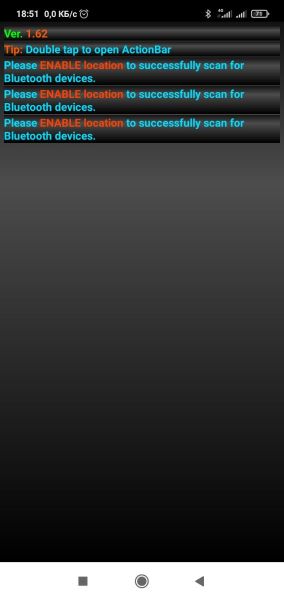

mastec Опубликовано 5 июля, 2021 Поделиться Опубликовано 5 июля, 2021 Не подключается .Что не правильно делаю ? VF7UARHJH9J123883 Ссылка на комментарий
Бес Опубликовано 5 июля, 2021 Поделиться Опубликовано 5 июля, 2021 Версия 1,62? ЕЛМ должен же быть1,5. Природа мудра, и Всевышнего глаз Видит каждый наш шаг на тернистой дороге Наступает момент, когда каждый из нас У последней черты вспоминает о Боге... Ссылка на комментарий
LDS Опубликовано 5 июля, 2021 Поделиться Опубликовано 5 июля, 2021 @Бес это версия программы @mastec попробуй поставь 1.40 All we are saying is give peace a chance Ссылка на комментарий
GREENCIK Опубликовано 6 июля, 2021 Поделиться Опубликовано 6 июля, 2021 1.62 подключаю с телефона по блютуз к EML без проблем. «Капитан Зелёный из «Тайны Третьей планеты» - мой любимый инженер. Всё время недоволен, вздыхает, ничего не хочет, но делает всё, что надо. Постоянно всех спасает. Без конца ноет." Ссылка на комментарий
mastec Опубликовано 6 июля, 2021 Поделиться Опубликовано 6 июля, 2021 Ком 1.5. Попробую с другого телефона. VF7UARHJH9J123883 Ссылка на комментарий

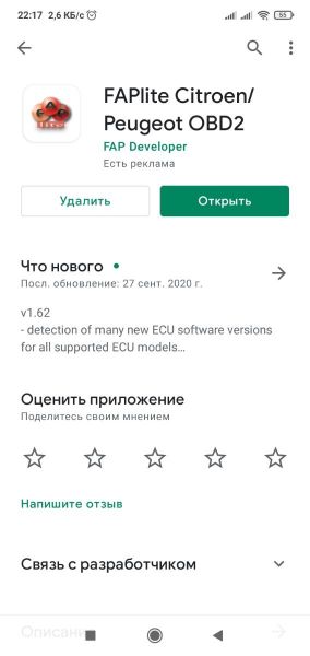

serg Опубликовано 6 июля, 2021 Поделиться Опубликовано 6 июля, 2021 @mastec 1 - купил или? 2 - лайт версию пробовал? 3 - с английским не знаком. Кто скажет на что ругается (красным)? Зайди в настройки, возможно надо выбрать адаптер... Ссылка на комментарий
GREENCIK Опубликовано 6 июля, 2021 Поделиться Опубликовано 6 июля, 2021 До этого заходил? «Капитан Зелёный из «Тайны Третьей планеты» - мой любимый инженер. Всё время недоволен, вздыхает, ничего не хочет, но делает всё, что надо. Постоянно всех спасает. Без конца ноет." Ссылка на комментарий
mastec Опубликовано 6 июля, 2021 Поделиться Опубликовано 6 июля, 2021 Купил, с плеймаркета скачал программу.Первое подключение . VF7UARHJH9J123883 Ссылка на комментарий
GREENCIK Опубликовано 6 июля, 2021 Поделиться Опубликовано 6 июля, 2021 Программа лайт? «Капитан Зелёный из «Тайны Третьей планеты» - мой любимый инженер. Всё время недоволен, вздыхает, ничего не хочет, но делает всё, что надо. Постоянно всех спасает. Без конца ноет." Ссылка на комментарий
mastec Опубликовано 6 июля, 2021 Поделиться Опубликовано 6 июля, 2021 Вот эта. VF7UARHJH9J123883 Ссылка на комментарий
GREENCIK Опубликовано 6 июля, 2021 Поделиться Опубликовано 6 июля, 2021 Такая же стоит. «Капитан Зелёный из «Тайны Третьей планеты» - мой любимый инженер. Всё время недоволен, вздыхает, ничего не хочет, но делает всё, что надо. Постоянно всех спасает. Без конца ноет." Ссылка на комментарий
mastec Опубликовано 6 июля, 2021 Поделиться Опубликовано 6 июля, 2021 Вставил в обд гнездо, завел машину, запустил программу на телефоне с включенным блютузом.Такая последовательность. VF7UARHJH9J123883 Ссылка на комментарий
GREENCIK Опубликовано 6 июля, 2021 Поделиться Опубликовано 6 июля, 2021 В настройках блютуз телефона вначале подключи. «Капитан Зелёный из «Тайны Третьей планеты» - мой любимый инженер. Всё время недоволен, вздыхает, ничего не хочет, но делает всё, что надо. Постоянно всех спасает. Без конца ноет." Ссылка на комментарий
mastec Опубликовано 6 июля, 2021 Поделиться Опубликовано 6 июля, 2021 Спасибо, буду пробовать. VF7UARHJH9J123883 Ссылка на комментарий
GREENCIK Опубликовано 7 июля, 2021 Поделиться Опубликовано 7 июля, 2021 В настройках блютуз телефона найдите устройство, типа OBD, подключите, пароль 0000 или 1234, потом включите саму прогу. Выключите другие блютуз устройства, типа гарнитуры, наушников и т.д., они могут "быстрее" подключиться и не давать подключения ELM «Капитан Зелёный из «Тайны Третьей планеты» - мой любимый инженер. Всё время недоволен, вздыхает, ничего не хочет, но делает всё, что надо. Постоянно всех спасает. Без конца ноет." Ссылка на комментарий
mastec Опубликовано 7 июля, 2021 Поделиться Опубликовано 7 июля, 2021 Сегодня подключился Надо было включить зажигание, затем сопряжение по блютуз и запустить программу. GREENCIK 1 VF7UARHJH9J123883 Ссылка на комментарий
mastec Опубликовано 8 июля, 2021 Поделиться Опубликовано 8 июля, 2021 Как на Амазоне купить программу ?Установил на телефон и зарегистрировался . VF7UARHJH9J123883 Ссылка на комментарий
GREENCIK Опубликовано 8 июля, 2021 Поделиться Опубликовано 8 июля, 2021 Какую программу и зачем на Амазоне? «Капитан Зелёный из «Тайны Третьей планеты» - мой любимый инженер. Всё время недоволен, вздыхает, ничего не хочет, но делает всё, что надо. Постоянно всех спасает. Без конца ноет." Ссылка на комментарий
mastec Опубликовано 8 июля, 2021 Поделиться Опубликовано 8 июля, 2021 Фап VF7UARHJH9J123883 Ссылка на комментарий
GREENCIK Опубликовано 8 июля, 2021 Поделиться Опубликовано 8 июля, 2021 Лайт на маркете «Капитан Зелёный из «Тайны Третьей планеты» - мой любимый инженер. Всё время недоволен, вздыхает, ничего не хочет, но делает всё, что надо. Постоянно всех спасает. Без конца ноет." Ссылка на комментарий
mastec Опубликовано 9 июля, 2021 Поделиться Опубликовано 9 июля, 2021 7 часов назад, GREENCIK сказал: Лайт на маркете Там не полная версия. VF7UARHJH9J123883 Ссылка на комментарий
GREENCIK Опубликовано 9 июля, 2021 Поделиться Опубликовано 9 июля, 2021 Даже полная версия по функционалу не сравнится с диагбоксом/лексией, на торрентах посмотри. «Капитан Зелёный из «Тайны Третьей планеты» - мой любимый инженер. Всё время недоволен, вздыхает, ничего не хочет, но делает всё, что надо. Постоянно всех спасает. Без конца ноет." Ссылка на комментарий

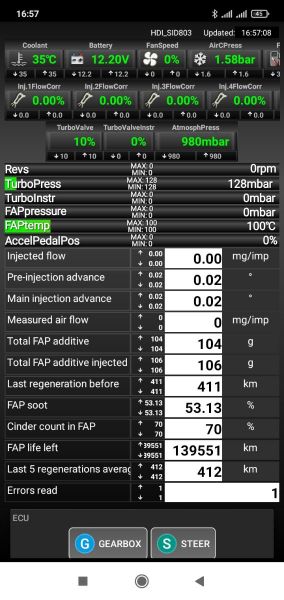

mastec Опубликовано 3 августа, 2021 Поделиться Опубликовано 3 августа, 2021 Что за параметры по ФАП фильтру ? VF7UARHJH9J123883 Ссылка на комментарий
