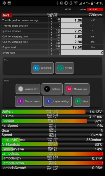

amdcat Опубликовано 3 марта, 2020 Поделиться Опубликовано 3 марта, 2020 кто подскажет, фап показывает мало параметров, куплена официально, как узнать какие блоки стоят в машине? VIN: VF7LANFUF74375694 Ссылка на комментарий
trmntr Опубликовано 4 марта, 2020 Поделиться Опубликовано 4 марта, 2020 23 часа назад, amdcat сказал: фап показывает мало параметров как определили? На фото я насчитал по меньшей мере 20 параметров, а сколько вы ожидали? еще на порядок больше? upong 1 Ссылка на комментарий
amdcat Опубликовано 4 марта, 2020 Поделиться Опубликовано 4 марта, 2020 версия 1.6 показывала более 30 параметров, экран не вмещал полностью, да и коробку примерно половину показывает из того что я видел. вот и не знаю почему так Ссылка на комментарий
trmntr Опубликовано 4 марта, 2020 Поделиться Опубликовано 4 марта, 2020 обновили и пропала часть параметров? у себя такого не наблюдал Ссылка на комментарий
amdcat Опубликовано 4 марта, 2020 Поделиться Опубликовано 4 марта, 2020 именно. всё по новой установил, даже на другой телефон установил - без изменений Ссылка на комментарий
trmntr Опубликовано 4 марта, 2020 Поделиться Опубликовано 4 марта, 2020 хм, может программа неверно определяет блок двигателя? не знаю, попробуйте откатиться на предыдущую версию. только непонятно как это сделать теперь посмотрите в настройках fap. может не все параметры имеют разрешение на отображение (отключены) а переключали режим ECU? (gearbox и injection) Ссылка на комментарий
pep2007 Опубликовано 4 марта, 2020 Поделиться Опубликовано 4 марта, 2020 Да откатиться легко, удалить и поставить. Citroen C5, 5FN, AT6, 2011 Ссылка на комментарий
amdcat Опубликовано 4 марта, 2020 Поделиться Опубликовано 4 марта, 2020 уже не легко, так как никакая версия программы не отображает данные в том объёме как первый раз, пробовал много вариантов Ссылка на комментарий
pep2007 Опубликовано 4 марта, 2020 Поделиться Опубликовано 4 марта, 2020 тогда не программа виновата. поставь последнюю, потом в настройках андроида в программе очисти все кеши, все почисти, удали прогу и поставь самую первую с 4пда версию. или даже найди первые версии фаплайта и через них тоже кеши почисти. Citroen C5, 5FN, AT6, 2011 Ссылка на комментарий
amdcat Опубликовано 4 марта, 2020 Поделиться Опубликовано 4 марта, 2020 спасибо, это уже всё делал... ладно, значит так и будет... Ссылка на комментарий
upong Опубликовано 4 марта, 2020 Поделиться Опубликовано 4 марта, 2020 В 03.03.2020 в 17:20, amdcat сказал: кто подскажет, фап показывает мало параметров, куплена официально, как узнать какие блоки стоят в машине? VIN: VF7LANFUF74375694 а что вы хотите от блока ME745, в нем в принципе нет других параметров. Ссылка на комментарий
