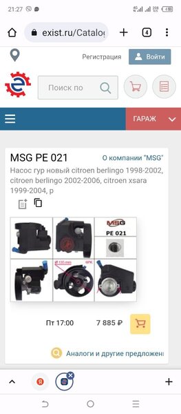

usatik33 Опубликовано 13 ноября, 2022 Поделиться Опубликовано 13 ноября, 2022 Критически отношусь к изделиям стеллокс, имхо jawa888 и Andron75 1 1 2000 EW7 1,8 Ссылка на комментарий
mister z Опубликовано 13 ноября, 2022 Поделиться Опубликовано 13 ноября, 2022 12 часов назад, jawa888 сказал: Что там надо доработать напильником? Это только по месту видно. jawa888 1 +7 963 245 1140 Ссылка на комментарий
jawa888 Опубликовано 13 ноября, 2022 Поделиться Опубликовано 13 ноября, 2022 @mister z @mister z @mister z А по-вашему мнению можно всё-таки его брать, походит он немного? Citroen Xsara Picasso 1.8i 16V 2001 г EW7J4 или 6FZ Sagem S2000 Ссылка на комментарий
mister z Опубликовано 13 ноября, 2022 Поделиться Опубликовано 13 ноября, 2022 20 минут назад, jawa888 сказал: походит он немного? Немного походит. jawa888 и usatik33 1 1 +7 963 245 1140 Ссылка на комментарий
usatik33 Опубликовано 13 ноября, 2022 Поделиться Опубликовано 13 ноября, 2022 В апреле 2018 года поставил такой Спойлер Проблем нет. На морозе, сильном, бывает пискнет в крайних положениях. Бес и jawa888 1 1 2000 EW7 1,8 Ссылка на комментарий
