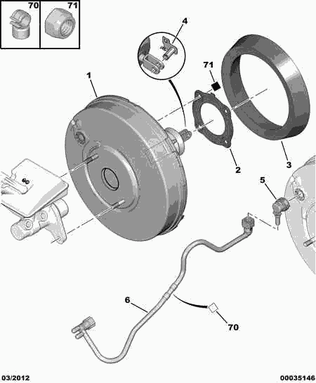

Aleksey77 Опубликовано 24 сентября, 2017 Поделиться Опубликовано 24 сентября, 2017 После замены ТНВД заметил, что после продолжительной стоянки (5 часов и более) педаль тормоза стоит "колом", чтоб ее продавить надо приложить усилие. До работ по замене ТНВД такого не было. Сервисмены утверждают, что они не причем и трубок на вакуумник не трогали, куда копать подскажите. Ссылка на комментарий

kae851 Опубликовано 6 апреля, 2019 Поделиться Опубликовано 6 апреля, 2019 Друзья, помогайте. Нужно где-нибудь найти трубку под номером 6. Её артикул 4578C3. На разборках её нет, по всем магазинам приходит отказ. Ссылка на комментарий
Саратов Опубликовано 9 ноября, 2020 Поделиться Опубликовано 9 ноября, 2020 К меня деталь 5 ломалась, разбирали и ставили внутрь клапан от таза, собирали на герметик. Работает. Ссылка на комментарий
