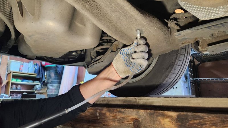

CitroenNN Опубликовано 8 ноября, 2024 Поделиться Опубликовано 8 ноября, 2024 В общем, так, друзья! Для всех кого волнует ПОВТОРНЫЙ скрип балки (я делал в сервисе после первого или второго года использования по гарантии задув пены и лет через 5-6 опять начало поскрипывать в последний год вообще как на карете ездил :), всё ок! Самостоятельно в гараже у тестя залезли в яму, задули во все дыры, которые нашли пену и даже просверлили в центре пару небольших дырочек и туда еще задули по самое небалуй клей-пену (не по артикулу, по которому рекомендует производитель, просто тесть нашел какую-то "очень классную" :) - всё. Скрип пропал. Езжу уже третий месяц довольный :) Ссылка на комментарий
