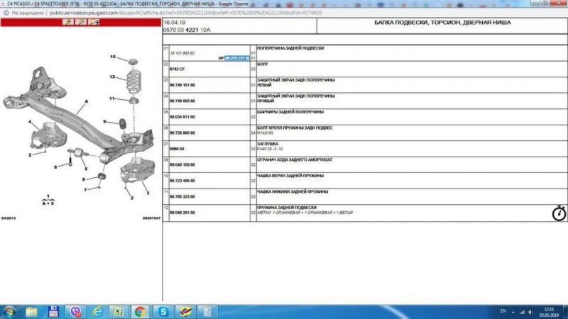

BYBrest Опубликовано 10 мая, 2019 Поделиться Опубликовано 10 мая, 2019 Старую точно вскрою, она меня уже начинает бесить, хоть я ее в салоне и не слышу. Балки надо брать только новые. Они на аллегро продаются как и у меня , старого образца. Ситроен выпустил новую, которая уже не скрипит вообще, типа. Номер новой видно на фото. По этому бывшую в употреблении не вариант брать. Только новая. Письмо отправил.Жду ответ. Как что ответят, обязательно напишу. Ссылка на комментарий
