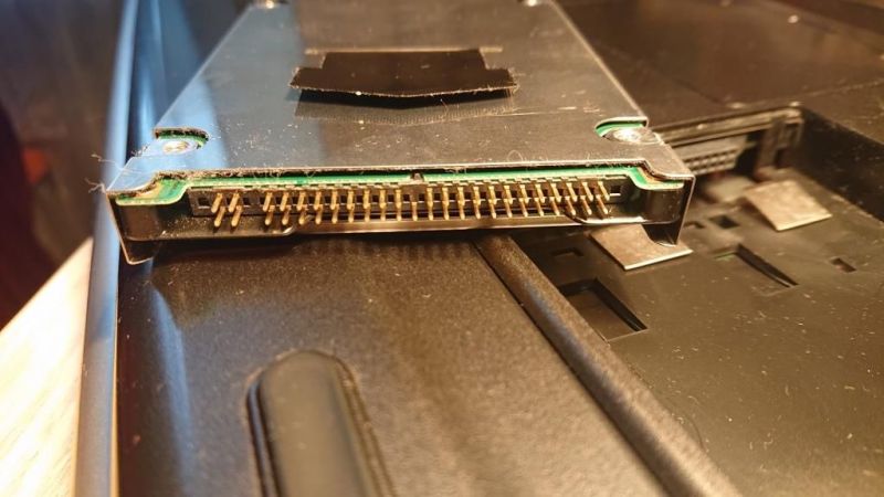

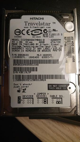

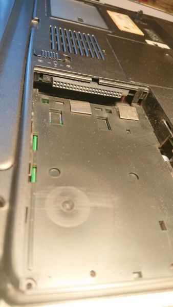

Бес Опубликовано 21 мая, 2019 Автор Поделиться Опубликовано 21 мая, 2019 На стаааром ноуте стоит винт с такими контактами. Обычный сатовский никак туда? Спойлер Природа мудра, и Всевышнего глаз Видит каждый наш шаг на тернистой дороге Наступает момент, когда каждый из нас У последней черты вспоминает о Боге... Ссылка на комментарий
Алeкс Опубликовано 21 мая, 2019 Поделиться Опубликовано 21 мая, 2019 Проблема не в разъёме, можно замутить китайский переходник, проблема в диаметре диска ноутбучный 2.5’’, а из компа 3.5’’ скорее всего. Ссылка на комментарий
Бес Опубликовано 21 мая, 2019 Автор Поделиться Опубликовано 21 мая, 2019 Зачем 3,5? Тоже 2,5. Природа мудра, и Всевышнего глаз Видит каждый наш шаг на тернистой дороге Наступает момент, когда каждый из нас У последней черты вспоминает о Боге... Ссылка на комментарий
Алeкс Опубликовано 21 мая, 2019 Поделиться Опубликовано 21 мая, 2019 Такой переходник тебе нужен https://m.ru.aliexpress.com/item/32871072820.html?pid=808_0004_0131&spm=a2g0n.search-amp.list.32871072820&aff_trace_key=&aff_platform=msite&m_page_id=9246amp-o0LOnobr5L2ZCjGLHM9ggw1558464814308 Бес 1 Ссылка на комментарий
