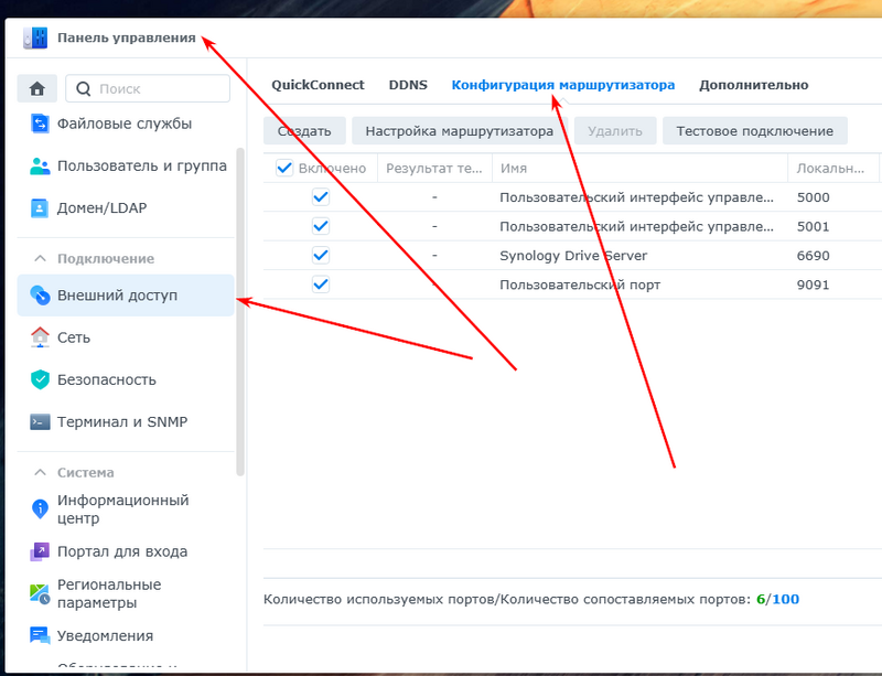

Popesych Опубликовано 17 декабря, 2022 Поделиться Опубликовано 17 декабря, 2022 5 часов назад, Бес сказал: ну почему все с костылями? я что бы без костылей 6 рубле плачу за внешний АйПи ЗЫ. В Синолоджи есть пункт Вот там и настрой что бы извне доступ иметь И ДДНС что бы айпи не вводить а имя LDS и Бес 1 1 Баляць мае крылы Ссылка на комментарий

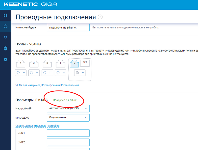

Popesych Опубликовано 19 декабря, 2022 Поделиться Опубликовано 19 декабря, 2022 @Бес Нет, не обязательно. Достаточно белого апи. Для серого через облако можно входить. Там все просто, белый айпи, это реальный интернет айпи на твоем роутере. Серый айпи это у тебя на роутере айпи провайдера, а в интернет ты выходишь с айпи провайдера. Вот для белого айпи достаточно настроить вкладку ДДНС. Для серого только через облако Синолоджи Это я купил белый айпи у провайдера бо облаком не могу пользоваться бо Синолоджи у меня крякнутый. Бес 1 Баляць мае крылы Ссылка на комментарий

Southdot Опубликовано 19 декабря, 2022 Поделиться Опубликовано 19 декабря, 2022 1 час назад, Бес сказал: Ну да, через прогу. А она через что? А у нее свой сервак для связи. И чем сервак дальше физически тем меньше скорость соединения и больше пинг. 39 минут назад, Popesych сказал: @Бес Нет, не обязательно. Достаточно белого апи. Для серого через облако можно входить. Там все просто, белый айпи, это реальный интернет айпи на твоем роутере. Серый айпи это у тебя на роутере айпи провайдера, а в интернет ты выходишь с айпи провайдера. Мне объясняли немного не так, важно то что он должен быть постоянный, то есть при каждом восстановлении соединения с провайдером айпишник будет один и тот же, а сейчас присваевается динамический(то есть первый попавшийся свободный), вот он Спойлер В следующий раз при подключении к провайдеру там будут другие цифры, по этому и нужен постоянный айпишник. Это как домашний адрес, что бы тебя нашли нужен постоянный адрес, а не придумывать каждый раз новый. Ссылка на комментарий
Бес Опубликовано 19 декабря, 2022 Автор Поделиться Опубликовано 19 декабря, 2022 @Southdot Я вот читаю Ничего не говорят про постоянный айпи. Правда и вот эта херня не работает ))) " После завершения настройки вы можете получить доступ к Synology NAS через Интернет, введя имя хоста DDNS в браузере, затем двоеточие и номер порта DSM. Номера портов для DSM по умолчанию: 5000 (HTTP) и 5001 (HTTPS). Например, если имя хоста DDNS — example123.synology.me и используется HTTPS, можно ввести в браузере example123.synology.me:5001 для доступа к DSM."(С) Природа мудра, и Всевышнего глаз Видит каждый наш шаг на тернистой дороге Наступает момент, когда каждый из нас У последней черты вспоминает о Боге... Ссылка на комментарий
Бес Опубликовано 19 декабря, 2022 Автор Поделиться Опубликовано 19 декабря, 2022 Через Синолоджи Драйв заработало.... С телефона. Как с любого компа - пока не знаю )) Природа мудра, и Всевышнего глаз Видит каждый наш шаг на тернистой дороге Наступает момент, когда каждый из нас У последней черты вспоминает о Боге... Ссылка на комментарий
Popesych Опубликовано 19 декабря, 2022 Поделиться Опубликовано 19 декабря, 2022 1 час назад, Southdot сказал: В следующий раз при подключении к провайдеру там будут другие цифры, по этому и нужен постоянный айпишник. не нужен. Для этого есть DDNS каждый раз, когда айпи меняется, роутер связывается в сервером доменных имен и обновляет сведенья об новом айпи например я не знаю какой айпи у моего роутера, я свой ищу по имени rafieva.keenetic.link Бес 1 Баляць мае крылы Ссылка на комментарий
