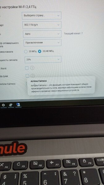

lifter Опубликовано 22 ноября, 2022 Поделиться Опубликовано 22 ноября, 2022 Глупый вопрос конечно, но вдруг: ты же в настройках основной сети на 2,4 изменил режим работы на 802.11 b/g/n? Кто сильно захочет, тот найдет способ связаться со мной. Главное чтобы я захотел ответить Ссылка на комментарий
Бес Опубликовано 22 ноября, 2022 Автор Поделиться Опубликовано 22 ноября, 2022 12 минут назад, lifter сказал: ты же в настройках основной сети на 2,4 изменил режим работы на 802.11 b/g/n? Нет, этот и стоял. Природа мудра, и Всевышнего глаз Видит каждый наш шаг на тернистой дороге Наступает момент, когда каждый из нас У последней черты вспоминает о Боге... Ссылка на комментарий
lifter Опубликовано 22 ноября, 2022 Поделиться Опубликовано 22 ноября, 2022 Попробуй может на телефоне точку доступа включить и присоединить розетку к телефону. Просто чтобы убедиться что ты верно все делаешь и проблема со стороны роутера. Кто сильно захочет, тот найдет способ связаться со мной. Главное чтобы я захотел ответить Ссылка на комментарий
