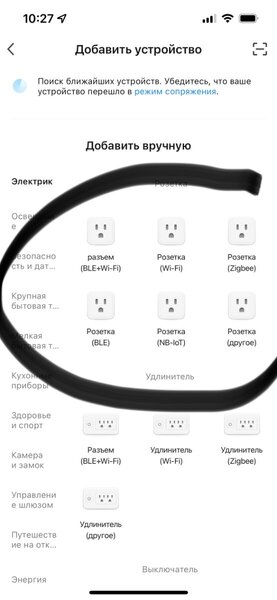

Бес Опубликовано 19 ноября, 2022 Автор Поделиться Опубликовано 19 ноября, 2022 Глупый вопрос. Ну тут я умных и не задаю ))) Ранее стоял роутер Ксиаоми. Были зачатки умного дома: Wi-Fi-розетки. Заведены они были напрямую на роутер и управлялись приложениями Туйя/Смарт-хойум. А эти были завязаны на Яндекс и все управлялось Алисой. Сейчас Роутер Кинетик. И никак не подружить эти розетки с Кинетиком. Надо шлюз? Типа девайсы конектить на него, и он ими управляет, а уже шлюз на роутер? Где почитать про это? Природа мудра, и Всевышнего глаз Видит каждый наш шаг на тернистой дороге Наступает момент, когда каждый из нас У последней черты вспоминает о Боге... Ссылка на комментарий

Бес Опубликовано 19 ноября, 2022 Автор Поделиться Опубликовано 19 ноября, 2022 @Popesych 5 раз (по некоторым инструкциям 6, по некоторым 10 раз) включить/выключить. И модуль переходит в режим сопряжения. На телевоне открывает приложение Туйя/Смартхоум и "ищешь" устройство и регистрируешь его в своем "доме". Варианта Три 0) автопоиск. 1) пищит часто и коротко. Выбираешь "коротко моргает" (на некоторых моделях модулей есть диоды) и дальше приложением заходишь в Wi-Fi-сеть и работает поиск. По идее должен "захватить" девайс и зарегить его. 2) пищит редко и медленно. Выбираешь "медленно моргает" (на некоторых моделях модулей есть диоды) и дальше приложением заходишь в Wi-Fi-сеть. И дальше программа предлагает найти сеть устройства. Переходишь в сети - вот оно это устройство, его Wi-Fi-сеть. Коннект. Да, сообщает, что сеть без интернета, но нужен коннект,. Далее возвращаешься в приложение и По идее должен "захватить" девайс и зарегить его. Логику включения частого зуммера или редкого после 5-6-10 вкл/выкл - я не обнаружил. Когда как. Да, там обязательно 2,4. Я принудительно поставил 2,4 телефону, что с программой, принудительно вообще на роутере отрубал 5. Не цепляет эти штуки. Вот что поддержка кинетика написала: Иногда всякие эти китайские умные штучки не могут подключиться из-за опции роуминга 802.11r. Если такие обнаруживаются, их можно к отдельной сети подключать, без роуминга. https://manuals.plus/ru/mosehouse/wifi-switch-module-ms-104-manual#axzz7l5jUigGZ Природа мудра, и Всевышнего глаз Видит каждый наш шаг на тернистой дороге Наступает момент, когда каждый из нас У последней черты вспоминает о Боге... Ссылка на комментарий

Popesych Опубликовано 20 ноября, 2022 Поделиться Опубликовано 20 ноября, 2022 6 часов назад, Бес сказал: На телевоне открывает приложение Туйя/Смартхоум и "ищешь" устройство и регистрируешь его в своем "доме". Я как понимаю через блюпуп телефон видит эти розетки? А потом телефон данные о вифи передаёт на розетки? Баляць мае крылы Ссылка на комментарий
Бес Опубликовано 20 ноября, 2022 Автор Поделиться Опубликовано 20 ноября, 2022 @LDS как? кинетик не видит Ксиаоми ни по вафле ни по кабелю. @Popesych там что ткнёшь. Блюда вафля , и то и то Природа мудра, и Всевышнего глаз Видит каждый наш шаг на тернистой дороге Наступает момент, когда каждый из нас У последней черты вспоминает о Боге... Ссылка на комментарий
