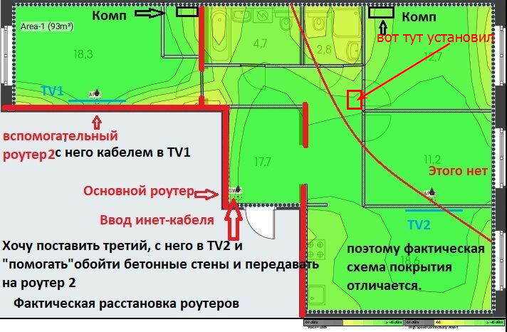

Бес Опубликовано 14 сентября, 2022 Автор Поделиться Опубликовано 14 сентября, 2022 2 минуты назад, Popesych сказал: 20 баксов снять поставить. Правда в ванной. В коридоре, еще в одном коридоре (между ними надо стенку бетона 220 мм пробить, прокинуть кабель) и в гостиной. Кабель в квартиру заходит под потолком. Опускать к плинтусу? Надо подумать конечно, может сразу на входе под потолком, но перейти за наличник входной двери.... Но дальше по плинтусам и приходим к гостиной, а там нет наличников. Поэтому либо по потолку, либо снимать ламинат))) Природа мудра, и Всевышнего глаз Видит каждый наш шаг на тернистой дороге Наступает момент, когда каждый из нас У последней черты вспоминает о Боге... Ссылка на комментарий
Popesych Опубликовано 14 сентября, 2022 Поделиться Опубликовано 14 сентября, 2022 @Бес Думай... но ИМХО кабель и только кабель. Потому что ща ты настроил, а у соседа могло поломаться. Он начнет такие же телодвижения что бы свое отремонтировать и у тя опять поломается. Ну или попробуй действительно накупить 5Г репиторов, и что бы они были у друг друга в прямой видимости. Может так поможет.... но 2.4Г я бы не строил передачу мультимедиа в многоквартирке. Бес 1 Баляць мае крылы Ссылка на комментарий

Бес Опубликовано 17 сентября, 2022 Автор Поделиться Опубликовано 17 сентября, 2022 Кто может отчет с NetSpot посмотреть? ))))) Природа мудра, и Всевышнего глаз Видит каждый наш шаг на тернистой дороге Наступает момент, когда каждый из нас У последней черты вспоминает о Боге... Ссылка на комментарий
Бес Опубликовано 18 сентября, 2022 Автор Поделиться Опубликовано 18 сентября, 2022 New survey project.pdf Природа мудра, и Всевышнего глаз Видит каждый наш шаг на тернистой дороге Наступает момент, когда каждый из нас У последней черты вспоминает о Боге... Ссылка на комментарий

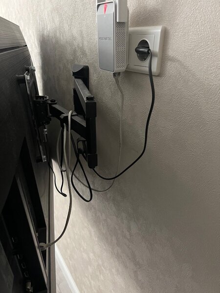

Бес Опубликовано 2 ноября, 2022 Автор Поделиться Опубликовано 2 ноября, 2022 Как так? Репитер кабелем к тв, тв его видит и подтверждаем подключение кабелем. Тв показывает кину! Но репитер, сука, не в сети!!! Он красный! @Popesych да не , Дим, наверно надо нормальный Кинетик брать. А эти мимеши пробовать расширить сеть. Природа мудра, и Всевышнего глаз Видит каждый наш шаг на тернистой дороге Наступает момент, когда каждый из нас У последней черты вспоминает о Боге... Ссылка на комментарий

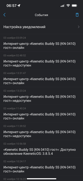

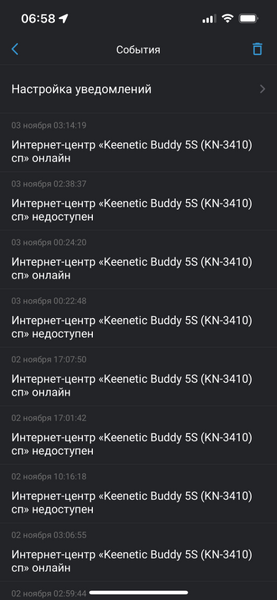

Бес Опубликовано 3 ноября, 2022 Автор Поделиться Опубликовано 3 ноября, 2022 И вот такая хрень постоянно… Природа мудра, и Всевышнего глаз Видит каждый наш шаг на тернистой дороге Наступает момент, когда каждый из нас У последней черты вспоминает о Боге... Ссылка на комментарий
Popesych Опубликовано 3 ноября, 2022 Поделиться Опубликовано 3 ноября, 2022 @Бес задай вопрос в поддержку Баляць мае крылы Ссылка на комментарий
Бес Опубликовано 3 ноября, 2022 Автор Поделиться Опубликовано 3 ноября, 2022 @Popesych а что они скажут? Причину, почему их репитеры отвалитваются от китайского роутера? Заказал KEENETIC SPRINTER (KN-3710). Сегодня заберу. Природа мудра, и Всевышнего глаз Видит каждый наш шаг на тернистой дороге Наступает момент, когда каждый из нас У последней черты вспоминает о Боге... Ссылка на комментарий
Southdot Опубликовано 3 ноября, 2022 Поделиться Опубликовано 3 ноября, 2022 @Бес Ссылка на комментарий
LDS Опубликовано 3 ноября, 2022 Поделиться Опубликовано 3 ноября, 2022 3 часа назад, Бес сказал: а что они скажут? Так ты спроси Лог только скачай для начала All we are saying is give peace a chance Ссылка на комментарий
