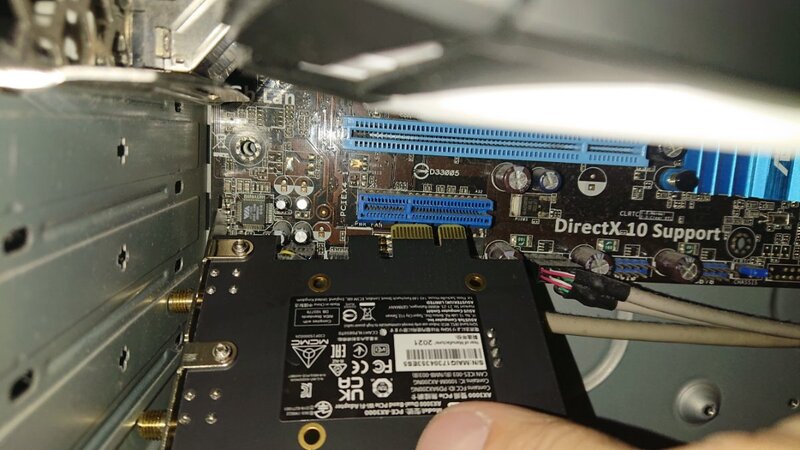

Бес Опубликовано 30 января, 2022 Автор Поделиться Опубликовано 30 января, 2022 Лошара-микантара..... Спойлер Природа мудра, и Всевышнего глаз Видит каждый наш шаг на тернистой дороге Наступает момент, когда каждый из нас У последней черты вспоминает о Боге... Ссылка на комментарий

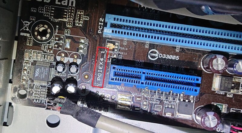

Бес Опубликовано 30 января, 2022 Автор Поделиться Опубликовано 30 января, 2022 Я даже таких девайсов, с такой шиной найти не могу... Природа мудра, и Всевышнего глаз Видит каждый наш шаг на тернистой дороге Наступает момент, когда каждый из нас У последней черты вспоминает о Боге... Ссылка на комментарий
Popesych Опубликовано 30 января, 2022 Поделиться Опубликовано 30 января, 2022 2 часа назад, Бес сказал: Лошара-микантара..... что тебя смутило? что плата короче разъема? Вставляй не бойся Я тебе больше скажу... была бы у тя встроенная видяха, эта короткая плата работала бы и в ПСИх16 Southdot 1 Баляць мае крылы Ссылка на комментарий
Бес Опубликовано 30 января, 2022 Автор Поделиться Опубликовано 30 января, 2022 1 час назад, Popesych сказал: Вставляй не бойся дануна??? Природа мудра, и Всевышнего глаз Видит каждый наш шаг на тернистой дороге Наступает момент, когда каждый из нас У последней черты вспоминает о Боге... Ссылка на комментарий
Popesych Опубликовано 30 января, 2022 Поделиться Опубликовано 30 января, 2022 29 минут назад, Бес сказал: дануна??? да ты не очкуй, Димон (С) Цитата При такой организации, любое из устройств PCI Express имеет прямое двунаправленное последовательное соединение с коммутатором шины, которое может иметь одну (x1) или несколько линий (x2, x4, x8, x16). Приём и передача информации производится каждым устройством PCI Express по отдельным двум проводникам, таким образом, в простейшем случае, устройство подключается к коммутатору PCI Express всего лишь четырьмя проводниками. Данный метод позволяет карте для PCI Express корректно работать в любом слоте той же или большей пропускной способности, то есть карта PCI-E x1 будет работать в слотах PCI-E x4 и PCI-E x16. Источник: 2hpc.ru Бес 1 Баляць мае крылы Ссылка на комментарий

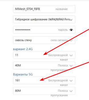

Бес Опубликовано 1 февраля, 2022 Автор Поделиться Опубликовано 1 февраля, 2022 В 30.01.2022 в 22:20, Popesych сказал: да ты не очкуй, Димон (С) Заработало. Только скорости высокой все равно нет. Может надо залезть в роутер и что-то там поправить.... Дать на этот адаптер ... что там дать? Помню, что у меня 2,4/5 не выбирается. Выбирается что-то там 11 и 160 что ли? Широта и глубина канала? Природа мудра, и Всевышнего глаз Видит каждый наш шаг на тернистой дороге Наступает момент, когда каждый из нас У последней черты вспоминает о Боге... Ссылка на комментарий
Popesych Опубликовано 1 февраля, 2022 Поделиться Опубликовано 1 февраля, 2022 @Бес покажи настройки роутера в части вифи 1 час назад, Бес сказал: Широта и глубина канала? длинна... причем в сантиметрах Бес 1 Баляць мае крылы Ссылка на комментарий

GREENCIK Опубликовано 1 февраля, 2022 Поделиться Опубликовано 1 февраля, 2022 Канал поставь принудительно, а не автоматом, посмотри на каких меньше загруженность «Капитан Зелёный из «Тайны Третьей планеты» - мой любимый инженер. Всё время недоволен, вздыхает, ничего не хочет, но делает всё, что надо. Постоянно всех спасает. Без конца ноет." Ссылка на комментарий

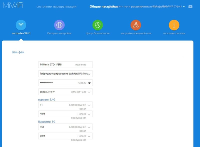

Бес Опубликовано 1 февраля, 2022 Автор Поделиться Опубликовано 1 февраля, 2022 4 часа назад, Popesych сказал: покажи настройки роутера в части вифи Спойлер Природа мудра, и Всевышнего глаз Видит каждый наш шаг на тернистой дороге Наступает момент, когда каждый из нас У последней черты вспоминает о Боге... Ссылка на комментарий
Popesych Опубликовано 1 февраля, 2022 Поделиться Опубликовано 1 февраля, 2022 А чего тут авто авто не поставить? Баляць мае крылы Ссылка на комментарий
Бес Опубликовано 1 февраля, 2022 Автор Поделиться Опубликовано 1 февраля, 2022 1 час назад, GREENCIK сказал: посмотри на каких меньше загруженность Как посмотреть? Только что, Popesych сказал: А чего тут авто авто не поставить? 1 час назад, GREENCIK сказал: Канал поставь принудительно, а не автоматом, Тоже читал, что так надо. Природа мудра, и Всевышнего глаз Видит каждый наш шаг на тернистой дороге Наступает момент, когда каждый из нас У последней черты вспоминает о Боге... Ссылка на комментарий
Popesych Опубликовано 1 февраля, 2022 Поделиться Опубликовано 1 февраля, 2022 И раздели на две точки доступа. тогда и на компе будешь видеть к какой сети подключен Баляць мае крылы Ссылка на комментарий
Бес Опубликовано 1 февраля, 2022 Автор Поделиться Опубликовано 1 февраля, 2022 О, это для меня сложно ))) Я и так вижу. Природа мудра, и Всевышнего глаз Видит каждый наш шаг на тернистой дороге Наступает момент, когда каждый из нас У последней черты вспоминает о Боге... Ссылка на комментарий
Popesych Опубликовано 1 февраля, 2022 Поделиться Опубликовано 1 февраля, 2022 3 минуты назад, Бес сказал: Тоже читал, что так надо. попробуй и так и так. 2 минуты назад, Бес сказал: О, это для меня сложно ))) попробуй эту сдвигалку сдвинь Баляць мае крылы Ссылка на комментарий
