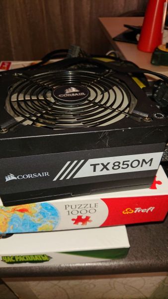

Бес Опубликовано 9 июня, 2020 Автор Поделиться Опубликовано 9 июня, 2020 Сейчас буду ставить.... Алeкс 1 Природа мудра, и Всевышнего глаз Видит каждый наш шаг на тернистой дороге Наступает момент, когда каждый из нас У последней черты вспоминает о Боге... Ссылка на комментарий
Алeкс Опубликовано 9 июня, 2020 Поделиться Опубликовано 9 июня, 2020 Пазл словно в тему) Бес 1 Ссылка на комментарий

Бес Опубликовано 9 июня, 2020 Автор Поделиться Опубликовано 9 июня, 2020 1 час назад, Бес сказал: Сейчас буду ставить.... А вот нет.... Вопрос не в мощности блока питания..... Перезагружается все равно. Природа мудра, и Всевышнего глаз Видит каждый наш шаг на тернистой дороге Наступает момент, когда каждый из нас У последней черты вспоминает о Боге... Ссылка на комментарий
Бес Опубликовано 9 июня, 2020 Автор Поделиться Опубликовано 9 июня, 2020 Вопрос с видеокарте... Я надеялся оттянуть ее покупку. Видимо новый проц стал ее так грузить, что она стала ребутить комп. Старый проц просто так не мог ее нагрузить, чтобы она ретутиться начала. С бубнами переключился на встроенную. НФС тянет и тянет. Запустил Колл оф Дьюти - с дикими тормозами, играть не возможно, но показывает... Включил наружную видеокарту - вырубает на первой минуте. Природа мудра, и Всевышнего глаз Видит каждый наш шаг на тернистой дороге Наступает момент, когда каждый из нас У последней черты вспоминает о Боге... Ссылка на комментарий
