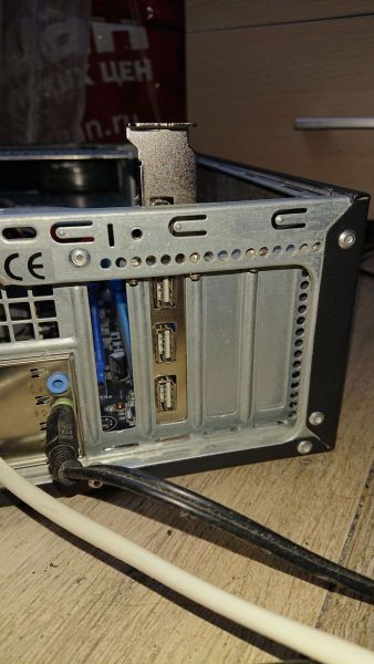

Бес Опубликовано 18 июня, 2019 Автор Поделиться Опубликовано 18 июня, 2019 И в 4 раза дешевле ))) Только вопрос - четыре в ряд юсб поместятся в окошко слева? Корпус-то узкий. Спойлер Природа мудра, и Всевышнего глаз Видит каждый наш шаг на тернистой дороге Наступает момент, когда каждый из нас У последней черты вспоминает о Боге... Ссылка на комментарий
vovcin Опубликовано 18 июня, 2019 Поделиться Опубликовано 18 июня, 2019 1 час назад, Бес сказал: Только вопрос - четыре в ряд юсб поместятся в окошко слева? Главное - правильно утрамбовать! )))) Бес 1 Наказывают человека только те Боги, в которых он верит... Ссылка на комментарий
Demasso Опубликовано 18 июня, 2019 Поделиться Опубликовано 18 июня, 2019 1 час назад, Бес сказал: И в 4 раза дешевле ))) Но тот что по ссылке, ещё и с доппитанием, что бы от этих юсб устройства быстрее заряжались Чип там получше и понадежнее Отсюда и стоимость И СТлаб давно уже на рынке подобных переходников-контроллеров и очень успешно Бес 1 так же катаюсь на Пежо 3008 2019 г.в. Ссылка на комментарий

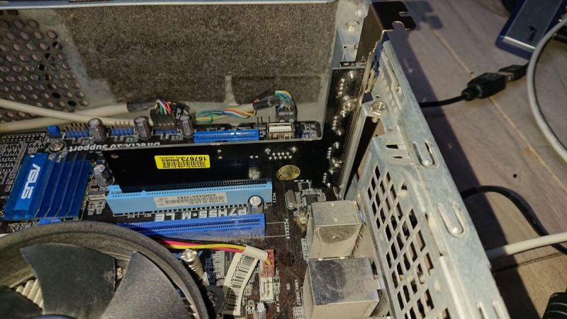

Бес Опубликовано 19 июня, 2019 Автор Поделиться Опубликовано 19 июня, 2019 Нисработала.... Спойлер Природа мудра, и Всевышнего глаз Видит каждый наш шаг на тернистой дороге Наступает момент, когда каждый из нас У последней черты вспоминает о Боге... Ссылка на комментарий
Popesych Опубликовано 20 июня, 2019 Поделиться Опубликовано 20 июня, 2019 Мой косяк... Не разглядел что у ты корпус слим. А порты хоть заработали? Баляць мае крылы Ссылка на комментарий
Бес Опубликовано 20 июня, 2019 Автор Поделиться Опубликовано 20 июня, 2019 Нет конечно, там даже колодка размером больше., но.... После того как я приехал с платой от Олега меня на входе поймали и сказали: зайди в офис, подпиши бамажки. И тут я сталкиваюсь лоб в лоб с админом. - Миша! Тут эта.... - Степа, выключи комп, вынь батарейку с матери, пожмакай ВКЛ несколько раз, разряди кондёры и оставь его так на ночь. Оно само пройдет. И таки да - оно видит порты в в Диспетчере устройств? Полез смотреть. В ДУ шесть портов. Напоминаю, портов 8: шесть сзади с матери и два с передней панели (которые и активны) Но... Два передних порта обозваны хабами. Почему определил что именно они? На одном нагрузка по питанию 90мА мышь видна, она туда воткнута. Как остальные определяются - потом покажу. Как только в передний втыкаешь выносной разветвитель - тоже полностью его видно и по портам и по нагрузке. Просто интересно как система определяет эти порты. И таки да - утром вернул все взад (батарейку, воткнул все провода - я абсолютно всё откидывал) и всё заработало. Все задние порты работают Олег, извини за суету. Природа мудра, и Всевышнего глаз Видит каждый наш шаг на тернистой дороге Наступает момент, когда каждый из нас У последней черты вспоминает о Боге... Ссылка на комментарий
