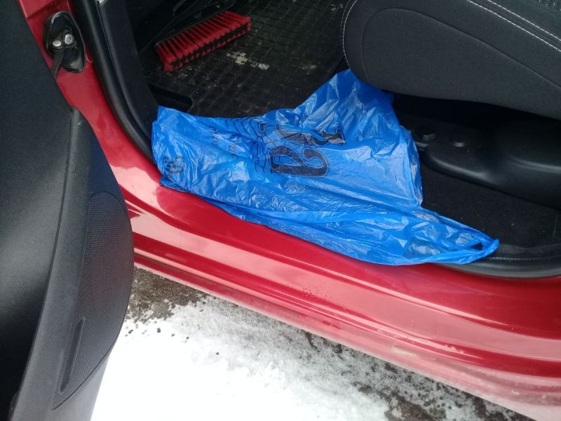

sani Опубликовано 22 марта, 2021 Автор Поделиться Опубликовано 22 марта, 2021 У меня с правой стороны было, слева у меня управление подвеской и не когда не было мокро. Ссылка на комментарий
LDS Опубликовано 22 марта, 2021 Поделиться Опубликовано 22 марта, 2021 @Болеславович а чего не прочистишь дренаж? All we are saying is give peace a chance Ссылка на комментарий
Болеславович Опубликовано 22 марта, 2021 Поделиться Опубликовано 22 марта, 2021 Вода с левой верхней точки двери ( за счёт не прилегания, деформации) жёсткого уплотнителя, стекая по внутренней стороне двери попадает в полость бардачка лев. задн. пас. Проставки пробовал, заменить уплот. нет- лень. Ссылка на комментарий
Efendiy Опубликовано 9 апреля, 2021 Поделиться Опубликовано 9 апреля, 2021 В 22.03.2021 в 13:58, LDS сказал: @Болеславович а чего не прочистишь дренаж? А где сзади дренаж ? Подскажите или пркажите Ссылка на комментарий
LDS Опубликовано 10 апреля, 2021 Поделиться Опубликовано 10 апреля, 2021 @Efendiy Под резинкой, не? алш 1 All we are saying is give peace a chance Ссылка на комментарий
