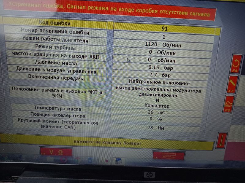

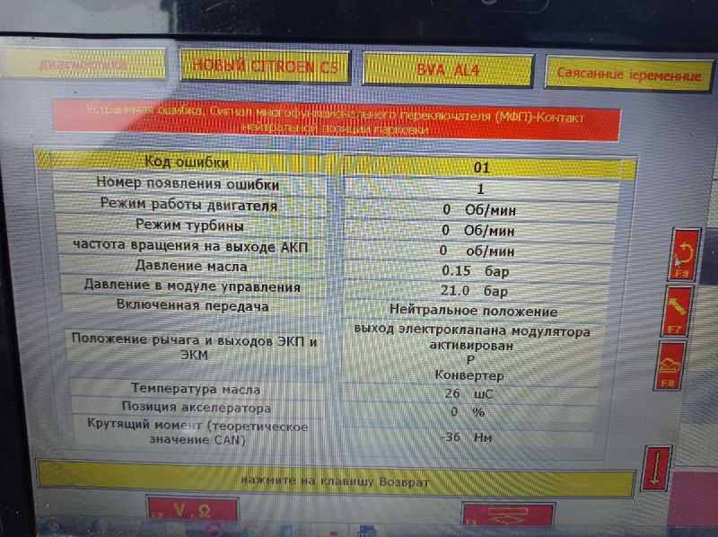

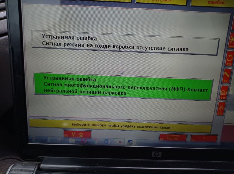

alex77788 Опубликовано 17 августа, 2021 Поделиться Опубликовано 17 августа, 2021 машина ситроен с5 23006 года 2.0 бензин. акпп - DPO. AL4 VF7RCRFJF76784319 НОМЕР КУЗОВА по лексии выдает 2 ошибки 1. УСТРАНИМАЯ ОШИБКА. СИГНАЛ РЕЖИМА НА ВХОДЕ КОРОБКИ ОТСУСТВИЕ СИГНАЛА. 2. УСТРАНИМАЯ ОШИБКА. СИГНАЛ МНОГОФУНКИОН. ПЕРЕКЛЮЧАТЕЛЯ . КОНТАКТ НЕЙТРАЛЬНОЙ ПОЗИЦИИ ПАРКОВКИ. Ссылку я скинул. кто может правильно и более менее точно сказать с чем это связано и где искать. все промывалось, разбиралось, выставлялось, прозванивалось - все вроде рабочее. где эта собака. Ссылка на комментарий
ZIGGY Опубликовано 17 августа, 2021 Поделиться Опубликовано 17 августа, 2021 Симптомы? Переключалку настроил? Антифриз не уходит? Подбор автомобилей Peugeot\Citroen, подробности "Понакупят шнурков по объявлению, а пользоваться не умеют!" © Enzo С4-С5-С6-С4P-5008 Ссылка на комментарий
alex77788 Опубликовано 17 августа, 2021 Поделиться Опубликовано 17 августа, 2021 @ZIGGY передачи переключаются нормально. антифриз не уходит. жду совета профи. Ссылка на комментарий
alex77788 Опубликовано 17 августа, 2021 Поделиться Опубликовано 17 августа, 2021 @Вартан да. или поднять домкратом левое колесо повыше тогда может слиться гр. 300-500. Ссылка на комментарий
ZIGGY Опубликовано 17 августа, 2021 Поделиться Опубликовано 17 августа, 2021 37 минут назад, alex77788 сказал: передачи переключаются нормально То есть проблемы нет? Подбор автомобилей Peugeot\Citroen, подробности "Понакупят шнурков по объявлению, а пользоваться не умеют!" © Enzo С4-С5-С6-С4P-5008 Ссылка на комментарий
alex77788 Опубликовано 17 августа, 2021 Поделиться Опубликовано 17 августа, 2021 @ZIGGY переключаються нормально но нет фиксации скорости. переключил индикация есть но нет включения скорости. Ссылка на комментарий
ZIGGY Опубликовано 18 августа, 2021 Поделиться Опубликовано 18 августа, 2021 типа драйв не втыкает? Подбор автомобилей Peugeot\Citroen, подробности "Понакупят шнурков по объявлению, а пользоваться не умеют!" © Enzo С4-С5-С6-С4P-5008 Ссылка на комментарий
alex77788 Опубликовано 18 августа, 2021 Поделиться Опубликовано 18 августа, 2021 @ZIGGYда нет фиксации ивключения передачи Ссылка на комментарий
